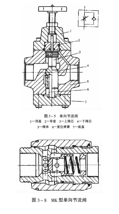

各位有没有单向节流阀的内部结构图,请分享一下,谢谢
发表于 2009-11-1 23:31:26 | 显示全部楼层 来自: 中国四川成都
看看这图3 m. J2 a. @# b- |( o
& f9 j" Y3 w* J/ Z* \6 f( t) I 未命名.JPG

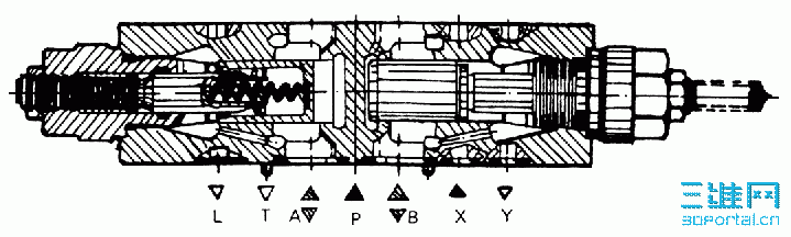

谢谢,不胜感激,我这里有个北京华德的双单向节流阀,型号是Z2FS10,请问有它的结构图吗
发表于 2009-11-4 10:23:36 | 显示全部楼层 来自: 中国四川成都
Z2FS型叠加式双单向节流阀结构图
9 J* U$ S' }7 k/ M* ^5 }, B5 K( Z) @9 R8 i, q" l7 E# l& n$ H
