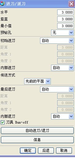

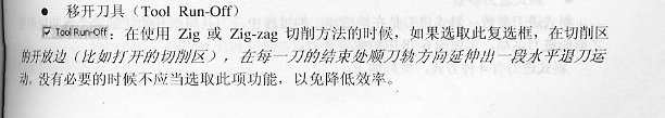

大家谁知道run-off 选与不选有什么作用啊 ?, L! v6 t8 t, d' r2 |- _3 ~
谢谢!
发表于 2009-11-11 07:54:18 | 显示全部楼层 来自: 中国山东潍坊

发表于 2009-11-26 11:13:21 | 显示全部楼层 来自: 中国山东潍坊
