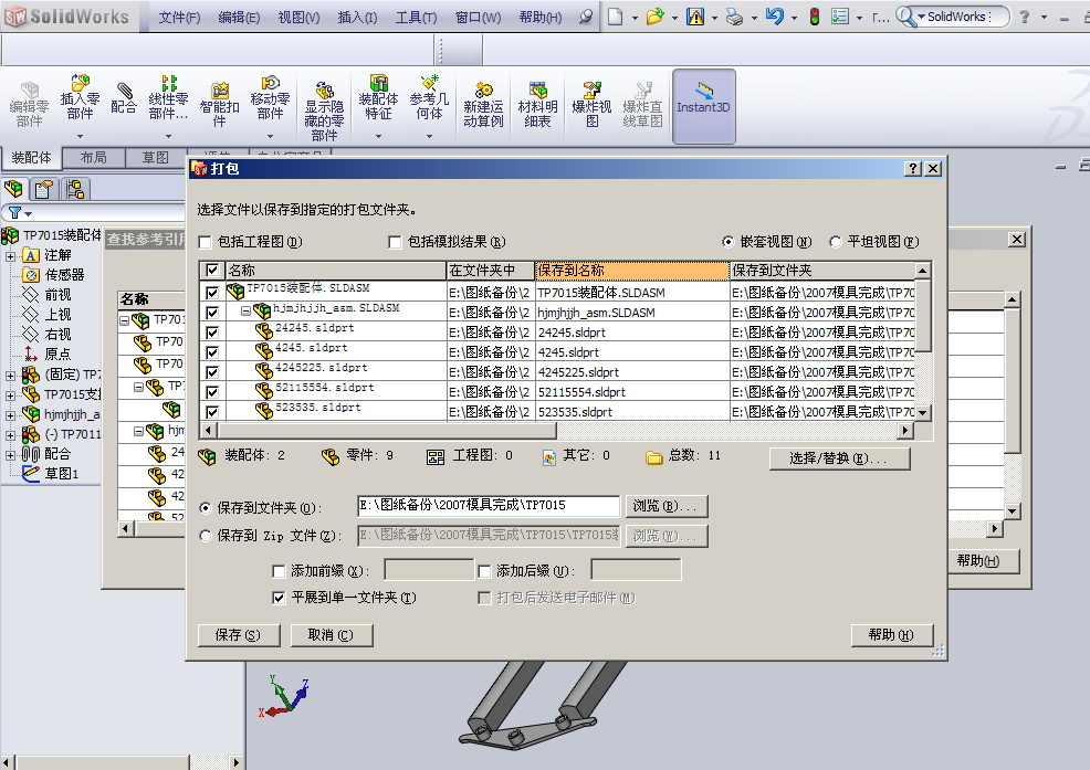

不知大家遇没遇到过这种问题:做了一个大型的机械,做的时候不懂得零部件的组织管理,就是简单的按部分将零件、装配体和工程图放入相应的文件夹内,现在想重新规划组织机器的各个部分,需要将这些文件进行重命名(我一般将零件号作为文件名)和重新组织(也就是按规划好的分部将文件移动到新的位置),我这个机器大约有400多个文件,文件名肯定需要一个一个重新修改,但移动位置的话,在装配体里面还要一个个的重新指定零件位置。' ]- z1 a! n4 k) @# K( H
/ l/ t7 Q* e& b+ X% P, h那这个问题大家有没有啥简单的办法?我试过sw explorer,移动文件位置以后总是不能正确的将变化传递给装配体~~~

文件-查找相关文件-复制文件,点激保存到名称进行文件名更改,点激保存到文件夹进行文件夹更改,之后保存8 }2 e7 m$ V% Y% `% o- I# `* ^

多谢3楼,虽然是手动,但也比我的土办法效率高得多

楼主用过PDM?
发表于 2009-11-3 15:22:10 | 显示全部楼层 来自: 中国江苏常州
应该在配一套相应的PDM软件也是SOLIDWORKS公司的,这个软件可以直接连接公司的ERP软件
