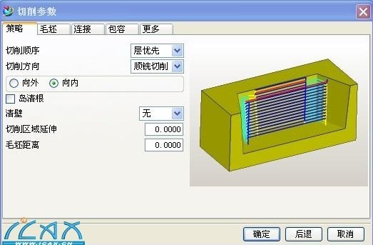

大家好!我用型腔铣加工凸模的时候  我是这样设置的      自动进刀》倾斜类型:延外形          切削方式:跟随周边       方向:向内
- ~. l1 l: @, c( B为什么生成的刀路的进刀  是在工件的毛胚外垂直下刀     而没有延工件外围轮廓倾斜进刀呢,    按照我的设置     如何才能生成延外围轮廓倾斜进刀呢

這就是你傻瓜他聰明咩!UG在做進刀時會判斷進刀側有無材料。
$ Z+ G* O7 W3 z* Z1 v7 Z9 L7 U8 @凸台,不管延外型或延材料只要由外往內,  O, b, u3 l0 B  o
因為在材料外下刀所以就會直接下刀方式處理。

高手  那怎么样才能让他 由外往里进刀的时候  能延工件刀路倾斜进刀啊   我很想知道啊   !谢谢你
发表于 2009-11-1 20:26:40 | 显示全部楼层 来自: 中国台湾
非切削參數--進刀裡的封閉區域選延形狀進刀--開放區域與封閉區域相同。

高手你说在那设置啊  能截图看看   我没找到啊  我的是nx4.0版本  麻烦你了啊   呵呵

要分开 是开放边界 和封闭边界 来做

http://i15.photobucket.com/albums/a360/andy14148/Snap1-7.gif
