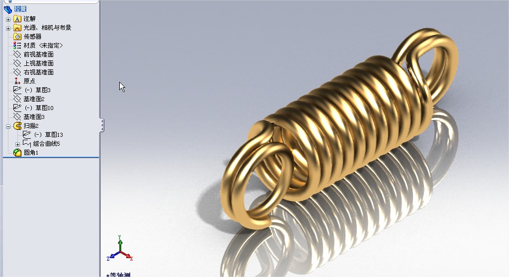

发表于 2009-10-31 13:25:43 | 显示全部楼层 来自: 新加坡
# Q6 t4 b4 K% ^7 |/ E/ H% N. k# o: Y& d0 m4 N
随意做的一个,两边我是用投影线

发表于 2009-10-31 22:15:42 | 显示全部楼层 来自: 中国浙江金华
人家要带钩的
发表于 2009-11-1 01:50:20 | 显示全部楼层 来自: 新加坡
楼上,我真的不知道你懂不懂SW,我只是把他的两边多加了两圈能好看点,这都看不出来
发表于 2009-11-1 02:04:20 | 显示全部楼层 来自: 新加坡
楼主让我再说的详细点?5 y- F3 [9 p; V# I- T) t1 S* g. N
5 U- n6 e; o0 l6 y5 R7 U" @0 y& X. S
$ G( `  l8 l3 X* u% U( u就是先做中间的螺旋,再换个基准面,做上面的部分,画个圆加两条中心线,几何约束下,剪裁 ,在投影到螺旋线上,再扫描就好。  M1 Q# z. o8 P8 n( g) U
' ]/ I% o% D/ w6 F6 a! V" f5 g5 `4 P7 ?: u! k
两边我又多加了两条螺旋线,附件已经上传你看看,方法一样

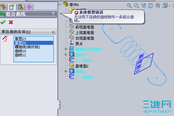

发表于 2009-11-1 09:13:42 | 显示全部楼层 来自: 中国江苏南京
楼主可将螺旋线在3D草图里实体引用,然后组合曲线
发表于 2009-11-1 09:34:18 | 显示全部楼层 来自: 中国安徽马鞍山
回复 1# weijian03144 的帖子
3D草图,然后样条曲线话
