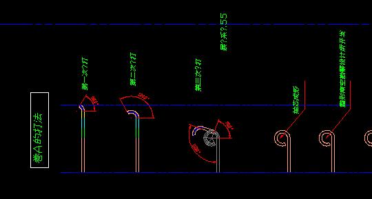

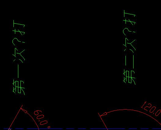

4.jpg 5.jpg 就是这-个问号的文字为什么看不到其它的又可以看大家出出意见

字体不对时,会有这种情况出现。换一种字体看看

字體的問題,還有就是繁簡體的問題。
1 }0 Y+ l8 d- A: G
7 @6 m7 x& n0 ^) D8 b* D更改成TXT的字體,應該就都可以搞定了。  F: I: h# u" R  L0 m6 V! c& ^
# n: y. P2 ?$ I! c# Z1 r; J實在不行,輸入一個能正常顯示的字體,在用“ma”刷一下。

OK. 搞定了,我用了宋体文字
