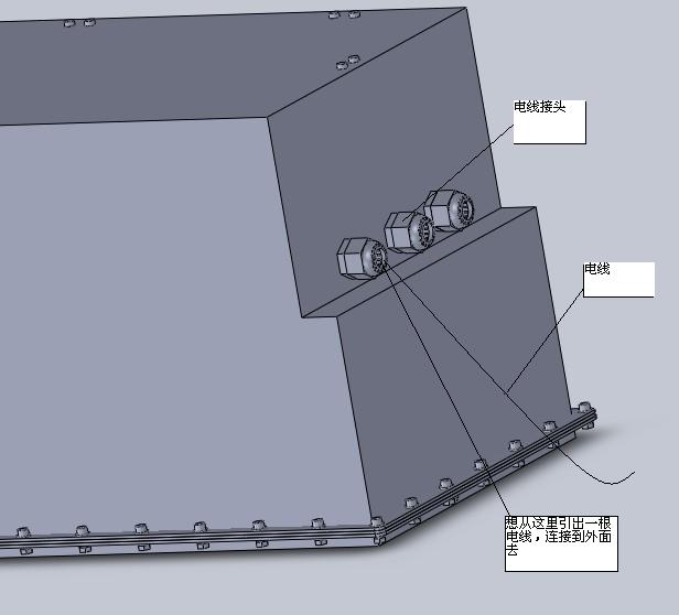

如题,在SolidWorks装配图上能画曲线吗?; ]* C% U! S4 E4 c+ ~3 o: O

 楼主| 发表于 2009-10-31 10:27:01 | 显示全部楼层 来自: 中国
如下图,在装配图里怎么画

发表于 2009-10-31 13:27:57 | 显示全部楼层 来自: 中国山东烟台
使用route插件就可以了!还可以在装配图中使用3D曲线制作电缆!
发表于 2009-10-31 14:02:14 | 显示全部楼层 来自: 中国江苏南京
使用route插件当然不错,在SolidWorks装配图里用3D草图也能画曲线。
