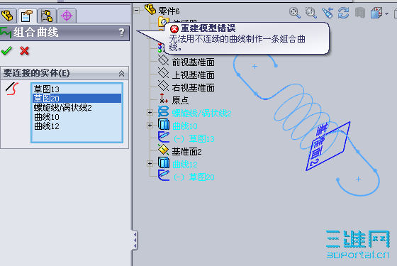

我在组合曲线不成功,说是有不连续的曲线,可是我看每条线都是相接的啊,如下图:请大家帮忙看看,谢谢了!

发个源文件上来我们帮你看看?

发表于 2009-11-1 22:48:05 | 显示全部楼层 来自: 中国江苏南京

发表于 2009-11-1 22:54:04 | 显示全部楼层 来自: 中国江苏南京
做好了 将6楼的文件送上来; l4 ~$ v2 |8 J; f, E
1 \. k4 E4 f- G$ J/ i0 H& J6 i$ n" x: i- `& Y$ B1 r2 g7 l
楼主只要将草图13和20分别在各自的草图内,各自添加相切的几何关系即可 这样组合起来的曲线才 9 @$ g: V3 Y) t: C$ `

发表于 2009-11-2 10:08:51 | 显示全部楼层 来自: 中国江苏南京
其实就是8楼说的问题OK 加QQ91373243讨论吧
 楼主| 发表于 2009-11-2 15:35:18 | 显示全部楼层 来自: 中国陕西西安
谢谢楼上各位的帮助!已经成功!今后还得向大家多多请教!呵呵 :handshake :handshake
