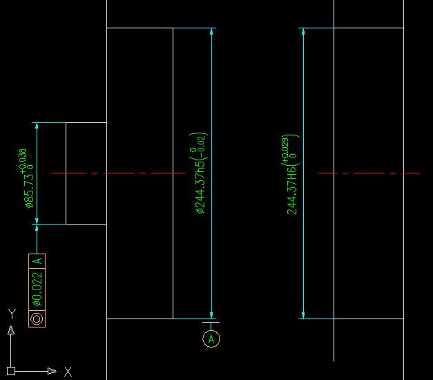

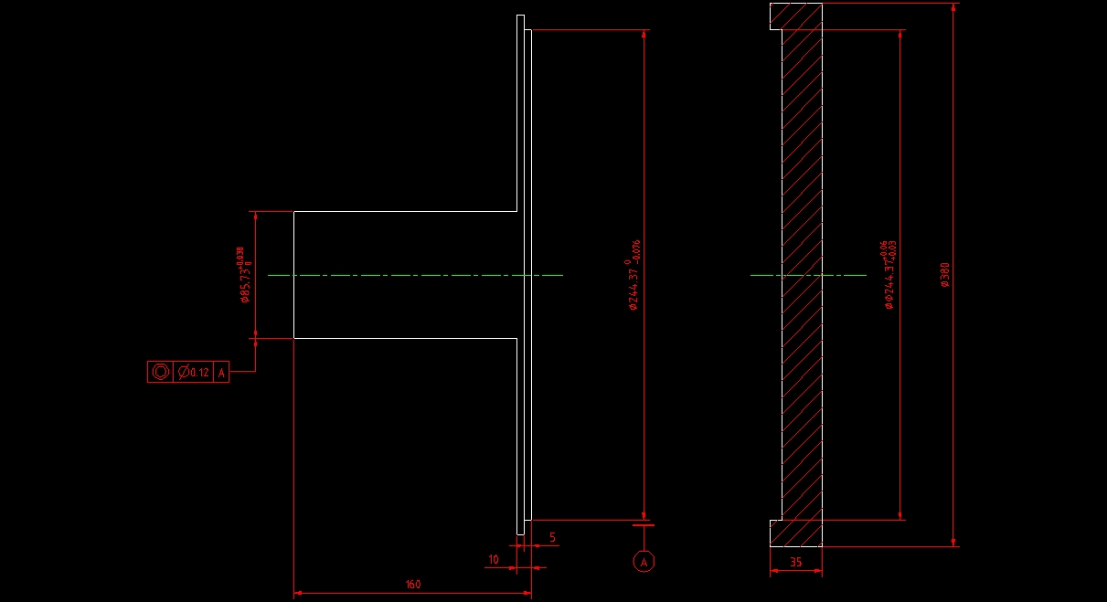

如图,请问用工件底面止口定位,公差如图所示,请问能否保证0.12的同轴度
0 Y( f. G8 N4 q% L; i' f6 Q止口尺寸为244.37 0 -0.076   定位止口为244.37 +0.06 +0.03 要求同轴0.12,谢谢各位

问题不大,不过你的定位止口及定位端面必须是在机床上直接车出,或者装配时校正回转同轴度及端面跳动至0.02以内。

您好,如果用定位误差的计算方法能行吗?) X4 E% W: C! |9 F4 M9 G
我本想&D+&d+Xmin=&Y,这样算出来对吗?
6 z. U$ G* z, W* u# V9 Y7 p比如我想保证0.12的同轴度,应该怎样计算才行?
发表于 2009-11-2 16:11:23 | 显示全部楼层 来自: 中国江苏常州
其实要保证同轴度和计算定位误差是两个概念
3 X, m2 _! N9 e& u( ^  a$ R0 r定位误差的计算是对的
5 V( h% i/ E' C* B& |但是要保证同轴度,
0 t. o, V( ?, V( ?- o必须考虑机床系统的本身的同轴度误差-------如果是0.02-0.04' o( ^) q# |, A7 v
那么,你的定位误差必须小于0.08才行

如果我这样计算:位移误差0.09-0.076+0.03=0.044,这样计算出来的结果对吗?这个误差是直径范围的波动对吧?  U" S# l. D" [" Z, x2 U' w4 P
突然明白了,这个同轴度完全可以用平面保证,所以位移误差影响的可能是前面圆柱的尺寸,同轴度并每影响,是吧?
发表于 2009-11-2 17:10:00 | 显示全部楼层 来自: 中国天津
不对。基于你现有的加工设计,需要确保加工后(D85.75mm)径跳0.016mm内(设备上测量),即可保证同轴0.12mm。你可以做一下CPK测算一下工艺稳定性,如不好,可以调整止口公差(减小)。

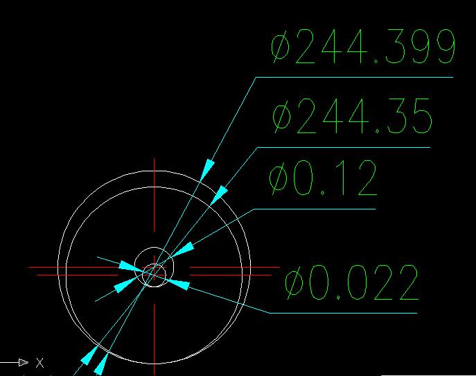

不考虑D85.75与定位平面的垂直问题(止口高度较小),同轴可简单视为同心。止口与定位止口的极限偏差值为0.106,装配间隙至少0.002,实际极限偏差0.104,0.12-0.104=0.016。检测时转化为检测径向跳动。) Y/ n7 I; ~0 G' A# M% ^
CPK可以下载SPC教程学习一下即可。(建议定的高一些,例如cpk>=1.67)

个人觉得吧,如果是这样计算,就取止口和定位止口间的最大间隙减去最小配合间隙,这个值应该可以考虑是径向跳动; T% j6 ~: L+ O  G: u6 l; t" _6 d

如果主轴有0.02的径向跳动怎么办?计算的数值要在0.106的基础上加吗?
发表于 2009-11-4 14:14:40 | 显示全部楼层 来自: 中国天津
是的。但是最好是装卡后,测量定位止口的径跳。最好减小点止口公差(以工艺基准重新定义公差作为控制手段),0.03~0.136mm的间隙太大了。
