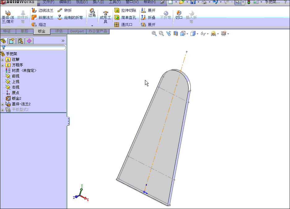

请问各位网友,为么这两种方法做草图结果却不一样?我要的是最后一种。

可问题是第一种方法达不到我想要的结果!

完全是你的操作问题,前一个操作你点了实体表面做为基准画草图,但是再点转换实体时,没把已选的实体表面取消掉,当然会把实体的轮廓也变成了草图。
