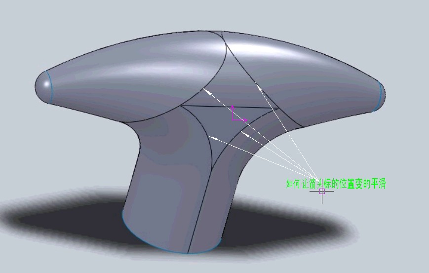

请教图中曲面部分如何变的平滑,09做的 大家帮忙看下 谢谢

发表于 2009-10-28 16:29:23 | 显示全部楼层 来自: 中国台湾
裁剪後補面
发表于 2009-10-28 16:30:16 | 显示全部楼层 来自: 中国台湾
裁剪後補面
 楼主| 发表于 2009-10-29 07:44:11 | 显示全部楼层 来自: 中国山东烟台
danilso大师 你能否简单给我弄个示例 我不太明白 那个裁剪我用了 不知道如何裁剪 和补面
 楼主| 发表于 2009-10-29 09:14:58 | 显示全部楼层 来自: 中国山东烟台
大师我试过了 为什么不能裁剪啊 提示说不能裁剪成多个碎片

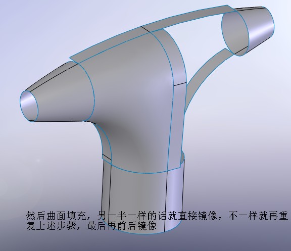

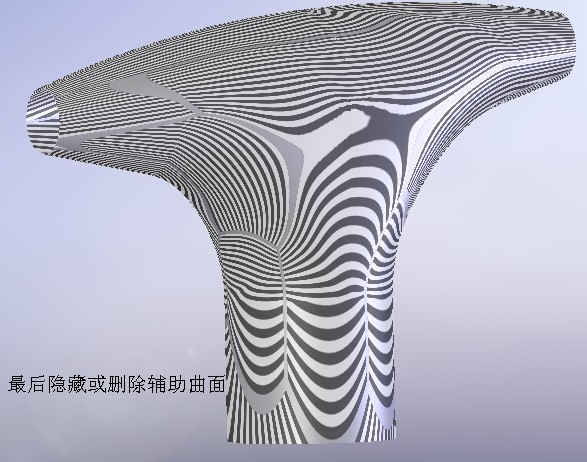

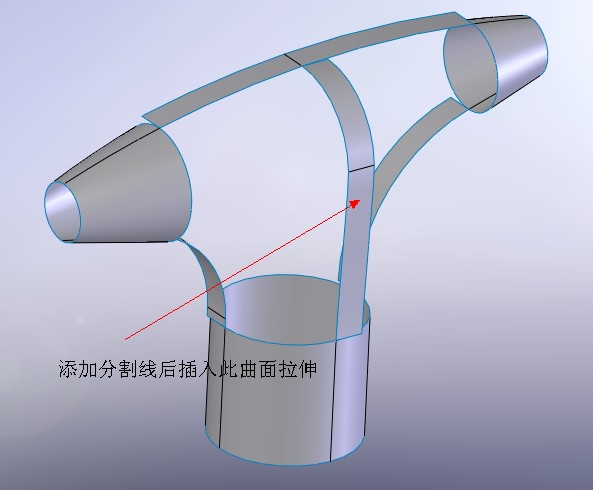

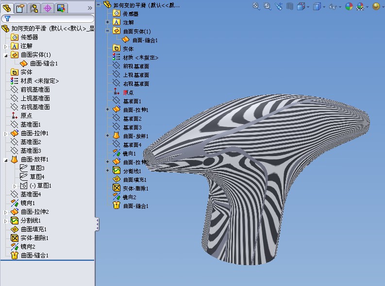

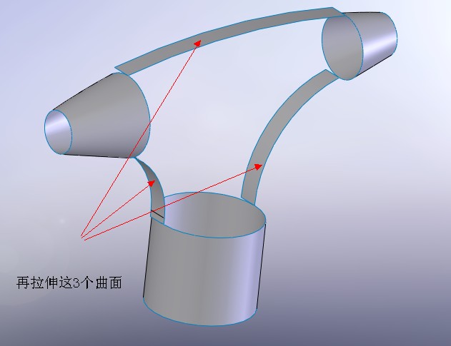

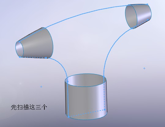

发表于 2009-10-29 09:49:08 | 显示全部楼层 来自: 中国浙江湖州

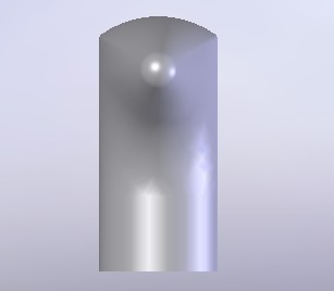

你的曲面属于一开始的方法就不是很恰当,再靠后期补就有点麻烦了,因为版本太高打不开,就随意做了个,做的不对高手请勿见笑

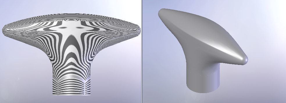

发表于 2009-10-29 14:33:58 | 显示全部楼层 来自: 中国浙江湖州
天哪,这个图形还真奇怪,两侧直接用样条曲线本来很快的,竟然是平的,水平有限,只能做成这样了,至少你提供的视图我都满足了,O(∩_∩)O~; S8 j( \, g! [6 Q6 w; d+ x

 楼主| 发表于 2009-10-29 15:18:18 | 显示全部楼层 来自: 中国山东烟台
感谢各位的帮助 在各位的指导下 我已经做出来了
