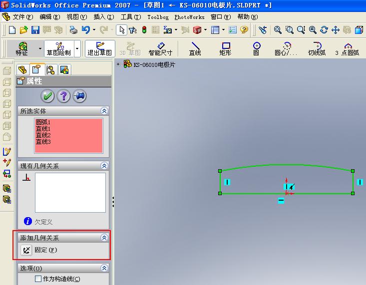

隐藏SW2007的尺寸在哪里隐藏
发表于 2009-10-28 15:04:41 | 显示全部楼层 来自: 中国江苏南京
隐藏什么尺寸,楼主贴个图上来看看
 楼主| 发表于 2009-10-28 15:22:14 | 显示全部楼层 来自: 中国福建漳州
就是要草图里面,标尺寸的时候,不是会有尺寸在吗?
  r/ B9 k* X( ?, y我想把它隐藏起来
发表于 2009-10-28 15:41:05 | 显示全部楼层 来自: 中国江苏南京
草图里面尺寸怎么能隐藏呢,退出草图后不就没有了吗
 楼主| 发表于 2009-10-28 15:42:33 | 显示全部楼层 来自: 中国福建漳州
不是的,因为在里面我还要画很多东西进去,所以想把它隐藏起来,就像,草图几何关系就可以隐藏的呀
发表于 2009-10-28 15:49:33 | 显示全部楼层 来自: 中国江苏南京
这个好象做不到吧
发表于 2009-10-28 15:59:47 | 显示全部楼层 来自: 中国上海
草图里的尺寸标注好象不可以隐藏的。楼主一定要达到隐藏的效果,可先标注好尺寸,待几何图形尺寸正确后把尺寸标注删了,再为图形添加“固定”的几何关系,以后再干别的,图形就不会走掉了。
