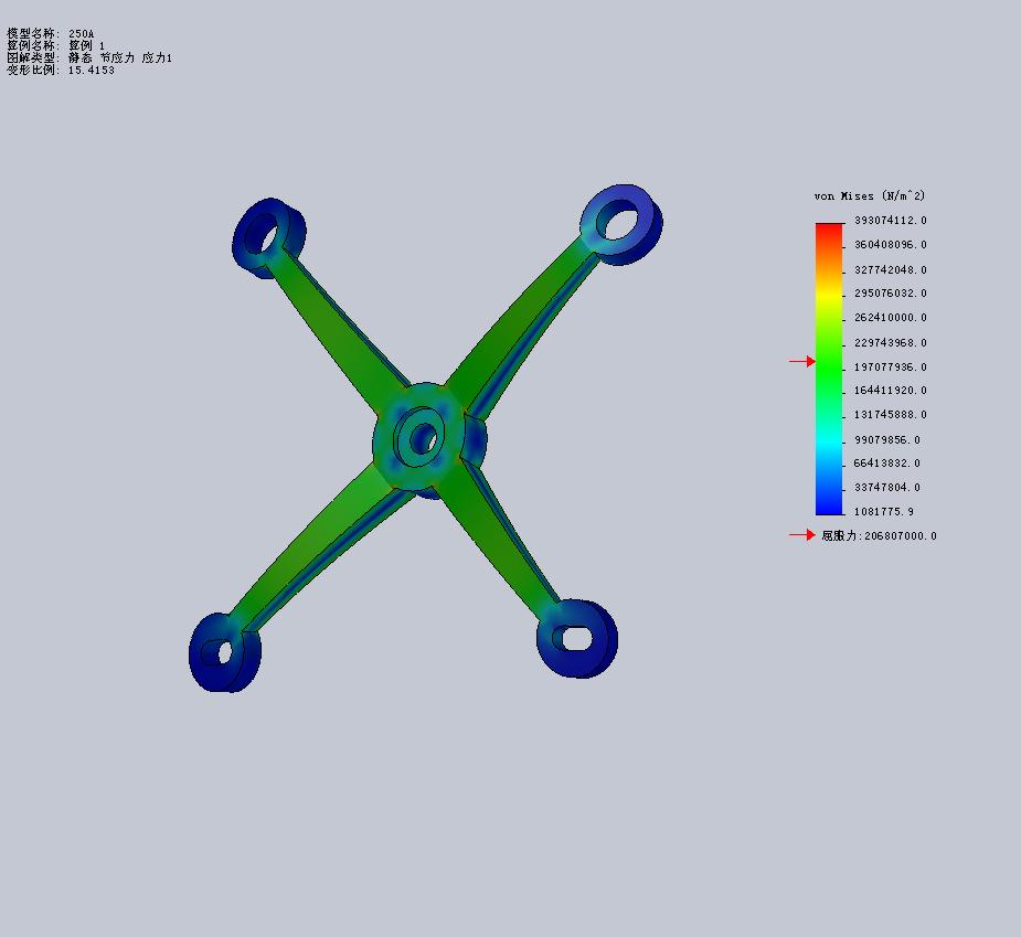

分析情况:
' t) V1 ~- k9 K" x  316(304)不锈钢爪件,中间孔施加固定约束,按照厂家提供单爪能承担3000N的轴向荷载,软件自动划分网格,计算结果:强度超过材料本身屈服强度的将近2倍。大家分析一下,问题出在哪里?

发表于 2009-10-29 08:43:37 | 显示全部楼层 来自: 中国河北秦皇岛
要学会看结果,检查一下应力超过屈服极限的地方是什么情况,是否是由约束简化而引起的,比如中间孔实际上不可能完全固定,还有应力大的体积有多少,比如就距离表面0.01mm应力大,我个人认为可以不考虑,再有,我个人认为如果把网格无限细化的话,最大应力会越来越大,越接近约束的地方越大。
 楼主| 发表于 2009-10-29 09:20:10 | 显示全部楼层 来自: 中国北京
原帖由 tigerdak 于 2009-10-28 18:07 发表 http://www.3dportal.cn/discuz/images/common/back.gif: s8 l' U9 F$ E1 m: V6 [7 q9 i
上传文件吧。
2 t, w# p+ G% m, t0 d1 n
# j6 f$ o$ W+ C, G! Y上传实体模型,大家试着来分析一下。

发表于 2009-10-29 12:20:23 | 显示全部楼层 来自: 中国上海
主要是强度不够,另外尖角处没有倒圆,应力集中比较大。
