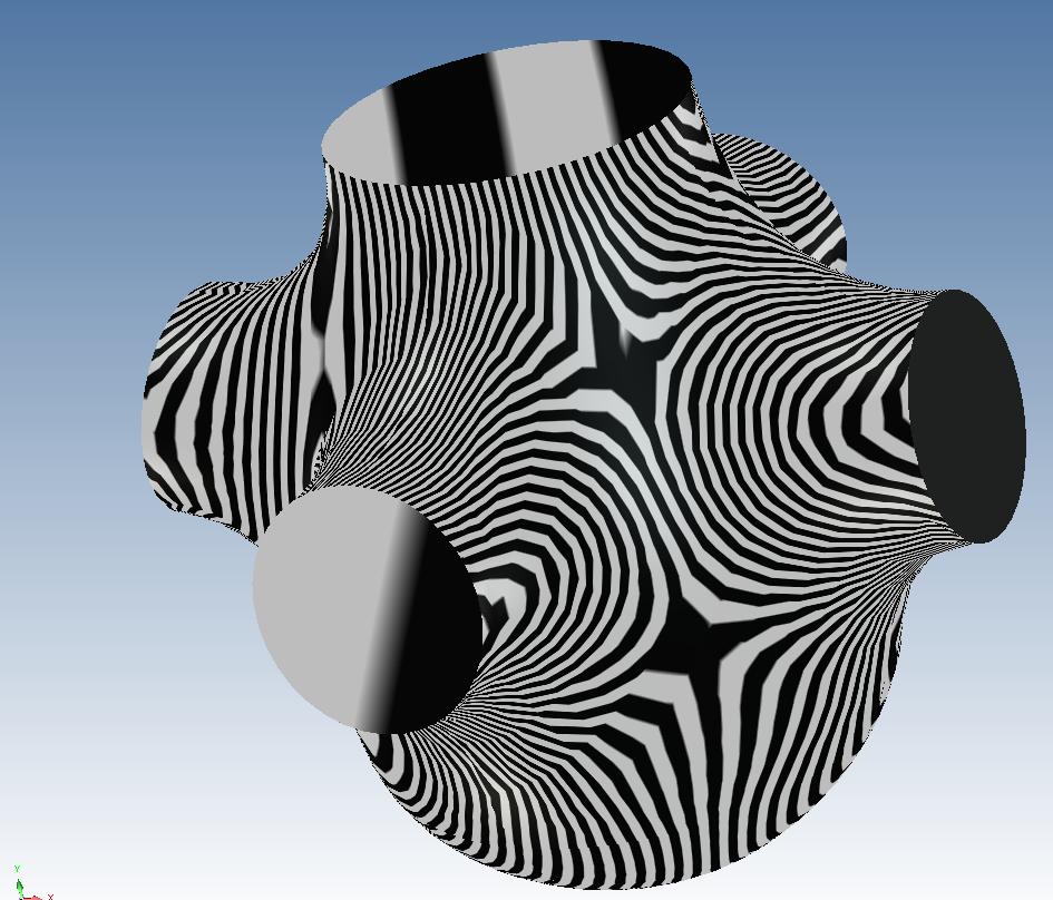

那位高手指点一下这个怎么做,让我也去挣点钱。

高手帮个忙呀,不想告诉原题,可以用类似的问题来解释也行,谢谢了。

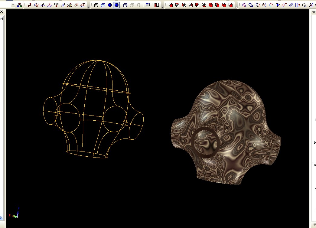

发表于 2009-11-3 16:31:14 | 显示全部楼层 来自: 中国浙江宁波
做了一个不太顺滑
 楼主| 发表于 2009-11-4 17:56:41 | 显示全部楼层 来自: 中国北京
不错不错,就是这样!
0 F7 [/ |' v& U( B5 }- p空间曲线我倒是可以画出来,就是用什么方法生成曲面呀,一直不行,还请深度解答。

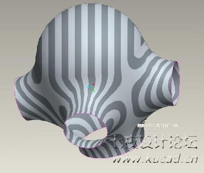

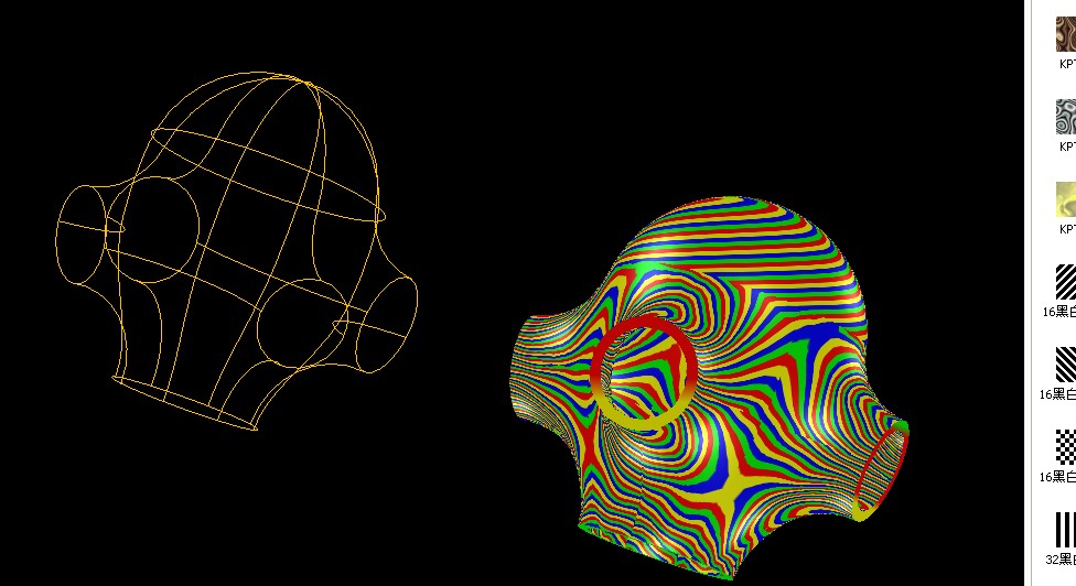

发表于 2009-11-10 10:14:07 | 显示全部楼层 来自: 中国浙江宁波
回复 8# wangjianuu 的帖子
曲面本就是实体的弱点,制作教程相当的费时,很容易出错。你应该自己摸索一下,不懂得地方在求助。我的方式是上面的球面用放样,下面的五通是用补漏洞完成的,然后补全五个洞口,再用布尔运算将零件变为实体进行抽壳处理就完成了。要想做到G1的效果,有点麻烦。
