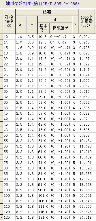

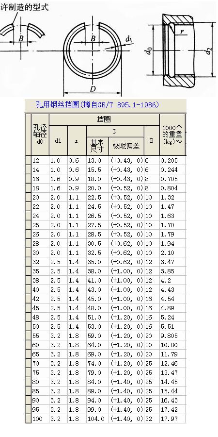

发表于 2009-10-28 15:03:17 | 显示全部楼层 来自: 中国山西太原
轴用和孔用钢丝挡圈如下表:
