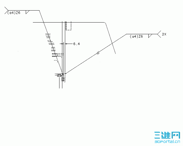

请问哪位知道图中焊接符号的意思,请告知一声,谢谢!

能看懂就怪了,这个应该是某个公司内部的标注方式.) B7 b# m  u' {
唯一能看懂的就是2x表示2处
plc + 2 应助
发表于 2009-10-27 17:27:45 | 显示全部楼层 来自: 中国江苏南京
角焊   焊接长度Z6  ,焊接间距a4;  2X焊缝的数目5 L' u- O+ u0 Q0 k1 V3 W

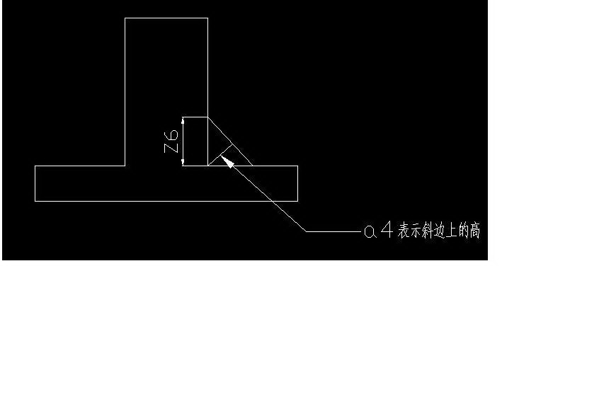

发表于 2009-10-27 17:50:47 | 显示全部楼层 来自: 中国河南洛阳
个人浅见哈,国标a4是代表角焊缝的斜边上的高,z6我认为应该是角焊缝的高,CAD图都画好了,但是就是转化不成能够可见的格式呀!郁闷!

发表于 2009-10-27 18:47:43 | 显示全部楼层 来自: 中国浙江嘉兴
发表于 2009-10-28 10:42:59 | 显示全部楼层 来自: 中国天津
同意5楼观点,Z6表示焊脚高度6mm,a4表示有效熔深4mm。

发表于 2009-10-28 18:28:28 | 显示全部楼层 来自: 中国贵州贵阳
对。三角形表示角焊缝,Z6表示焊缝角高6mm。
发表于 2009-10-29 07:48:01 | 显示全部楼层 来自: 中国福建厦门
Z为焊角尺寸,A为焊喉尺寸。
发表于 2009-10-30 09:46:48 | 显示全部楼层 来自: 中国河南洛阳
终于学会使用可见可得的图片格式怎么弄了,当时怕楼主搞不懂还专门画了这个简单的CAD图,这下总算能实现图文并茂了!

学了快20年的焊接了,真还没有见过你这样的标注,如果不会请参见参见GB/T324-2008,本论坛就有,千万不要乱标注了。
