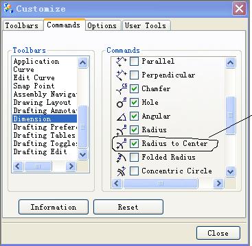

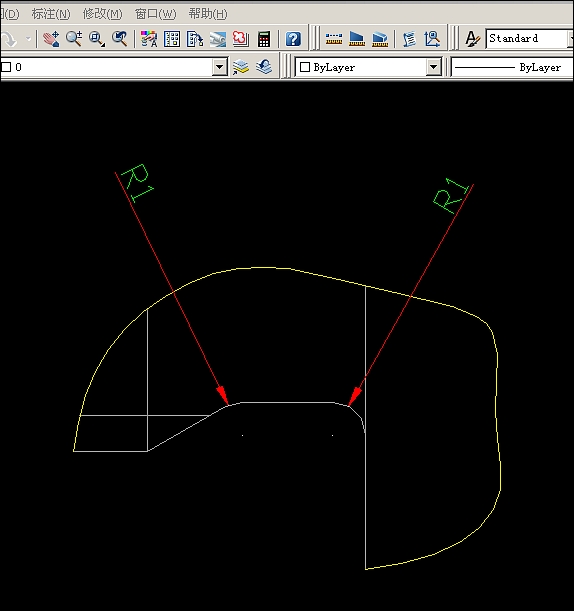

请问下在UG中怎么样才能标注出像CAD那种效果?
发表于 2009-10-27 10:14:27 | 显示全部楼层 来自: 中国湖北武汉

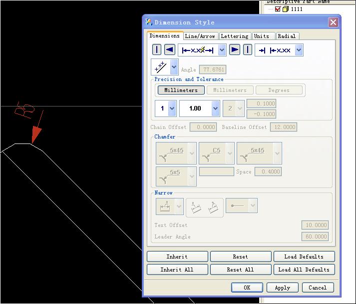

如图,在自定义里面把命令调出来就OK了. M9 c$ s0 w& Y+ ^7 @
如果半径比较大的话可以直接用第二个图中圈出来的图标上面的那个命令/ a( f' K1 z( ~* A  |1 I! t: d

 楼主| 发表于 2009-10-27 10:18:57 | 显示全部楼层 来自: 中国上海

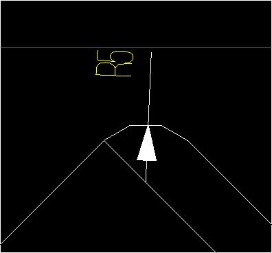

我的意思是怎么把箭头放在外面,而且没有小尾巴,就像那张Cad标的那样。

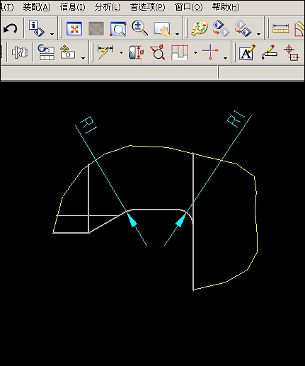

发表于 2009-10-27 10:21:37 | 显示全部楼层 来自: 中国湖北武汉
回复 3# mliu 的帖子
刚编辑了一下,加了个图,你看看是不是你想要的那种
 楼主| 发表于 2009-10-27 13:12:26 | 显示全部楼层 来自: 中国上海
呵呵,就是这种效果,请教下这么编辑的?
 楼主| 发表于 2009-10-27 13:20:37 | 显示全部楼层 来自: 中国上海
呵呵,明白了在样式里选择手工放置箭头在外或在内即可改变箭头位置。
