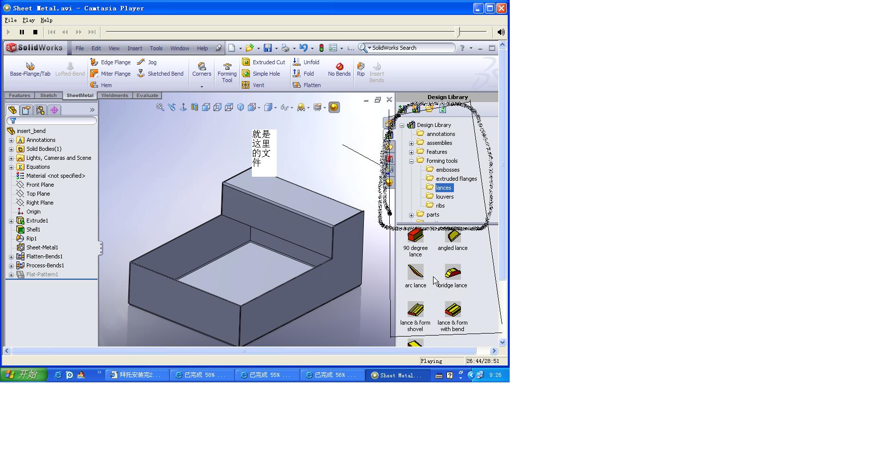

各位大哥!我的2010安装完之后没有设计库内容!请问各位!你们也这样吗?如果你们有的话!还麻烦各位大哥压缩完给小弟一份!不胜感激!

加载了!就是里面的成形工具没有!可不可以给兄弟来一份!先谢谢了!

 楼主| 发表于 2009-10-27 09:30:51 | 显示全部楼层 来自: 中国河北沧州
就是这个
各位大哥谁有上传一份
发表于 2009-10-27 10:44:44 | 显示全部楼层 来自: 中国山东烟台
你添加以下文件位置,把2010的添加进去C:\Documents and Settings\All Users\Application Data\SolidWorks\SolidWorks 2010

 楼主| 发表于 2009-10-27 11:14:02 | 显示全部楼层 来自: 中国河北沧州
回复 6# davidk 的帖子
谢谢大哥!找不到文件夹的!
发表于 2009-10-27 11:16:05 | 显示全部楼层 来自: 中国广东中山
设计库是自己可以手动添加的。
 楼主| 发表于 2009-10-28 09:27:39 | 显示全部楼层 来自: 中国河北沧州
回复 6# davidk 的帖子
谢谢大哥!终于找到了!原来文件夹是隐藏的!不过加载后的成型工具不能使钣金零件成型而是与实体相交!这是怎么回事!急需大哥指点!
