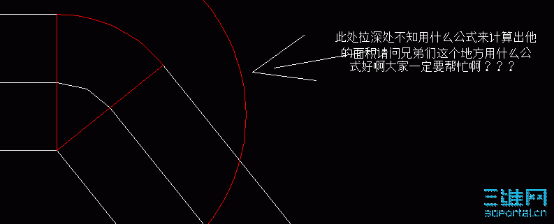

[讨论] 拉深件这处怎么面积计算
发表于 2009-10-26 22:46:36 | 显示全部楼层 |阅读模式 来自: 中国广东东莞

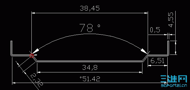

发表于 2009-10-27 11:34:09 | 显示全部楼层 来自: 中国广东东莞
那個地方有厚度變化,沒法計算面積的,你可以算體積再展開。
/ b8 D! o: b% L: e& ^
/ A3 A1 {( S. b2 x+ W按照你的產品圖,從放樣的角度來看,那里的影響是很少的,
1 y7 w4 T4 B  V% I- a" k6 }實在要算就按找普通U型折彎來算吧,誤差很小的。
hxg168 + 2 应助
发表于 2009-10-27 13:49:10 | 显示全部楼层 来自: 中国河北沧州
拉伸件要最后切边的!大点没关系

发表于 2009-10-27 16:09:22 | 显示全部楼层 来自: 中国湖北武汉
三楼说的对,按压弯取中性层算
 楼主| 发表于 2009-10-28 19:35:59 | 显示全部楼层 来自: 中国广东东莞
这个实际展开为60。6

发表于 2009-10-28 21:32:35 | 显示全部楼层 来自: 中国安徽蚌埠
看你的图纸,不是拉伸件,是折弯件。折弯件计算中性层长度。
发表于 2009-10-29 08:14:35 | 显示全部楼层 来自: 中国浙江杭州
用FASTFORM展开加修正
发表于 2009-10-30 10:54:55 | 显示全部楼层 来自: 中国辽宁沈阳
原帖由 wan_zhon 于 2009-10-28 21:32 发表 http://www.3dportal.cn/discuz/images/common/back.gif
8 Y, S# M5 p! \/ V0 _看你的图纸,不是拉伸件,是折弯件。折弯件计算中性层长度。
* M- d7 f; A/ o9 K2 d* h
5 X+ Y% _8 \! q# u% L' w他的图是折弯件,如果象他说的,是拉伸件,应该少了几条线。
 楼主| 发表于 2009-10-30 19:23:34 | 显示全部楼层 来自: 中国广东东莞
是个圆拉深我用语言在那上面表达出来了呀希望得到大家好好论坛
发表于 2009-10-30 21:53:38 | 显示全部楼层 来自: 中国安徽蚌埠
计算拉伸件的毛坯尺寸,一般情况下我采用等面积方法计算,计算完成后再按照拉伸过程中存在的自然变薄的现象考虑一变薄系数重新修正毛坯直径。
7 P$ k$ P% e1 M& U一般情况下,不需要太精确计算毛坯直径。在拉伸过程中,压边力、凹模工作部位以及不同批次的材料的变化都会影响到毛坯直径的大小。
hxg168 + 2 应助
发表于 2009-11-3 22:28:10 | 显示全部楼层 来自: 中国四川广元
对于引伸件,本人均采用体积计算方法,结果比较准确。楼主可以一试!如果要计算面积,可以做出三维模型查询其体积,除以厚度即可得,或者按中线在三维软件中做出旋转片体查询其面积即可!
