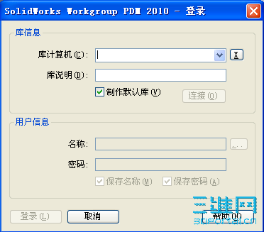

[讨论] 怎样登陆SOLIDWORKS Workgroup PDM 2010

发表于 2009-10-26 15:15:17 | 显示全部楼层 来自: 中国北京
看SW的帮助系统,就在这个对话框上就有帮助链接。
 楼主| 发表于 2009-10-26 15:53:14 | 显示全部楼层 来自: 中国江苏泰州
帮助里没有
发表于 2009-10-26 15:57:32 | 显示全部楼层 来自: 中国辽宁朝阳
09版的还可以连接,2010版的我还没有连接成功!目前还不知为什么。
发表于 2009-10-26 16:44:53 | 显示全部楼层 来自: 中国辽宁大连
需要手动安装PDM 建立 文件库 密码 PDMworks
发表于 2009-10-26 17:28:46 | 显示全部楼层 来自: 中国四川成都
你还得确保你的服务器端也安装了。4 {6 q  O  `+ x: Q- p. I5 S1 B# @
你现在只是客户端
发表于 2009-10-26 23:58:41 | 显示全部楼层 来自: 中国上海
服务器端怎么安装设置呢???
发表于 2010-5-12 21:02:29 | 显示全部楼层 来自: 中国湖北鄂州
服务端在solidworks 2010那张蝶子里面。
; e. {: e" x) B' {% x3 S% i5 |
: K% g5 p* G, {! \安装单机产品就是 安装solidworks 2010,2 |6 O" D: D: n1 X- j$ P0 z
安装服务端产品就是安solidworks workgroup pmd servers

我安装了 SolidWorks Workgroup PDM 2010,安装好后没有solidworks 2010 pdm vaultadmin工具,不能登陆。) i# x! P; S" t; q/ S4 F9 ], b
: ^6 ~' F1 A- C2 q9 U: J& w楼主要是想管理pdm的话,第一个填SolidWorks Workgroup PDM 服务器的ip地址,库说明不用管,然后下面的用户名和密码都是:pdmwadmin
