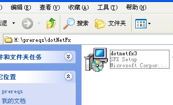

发表于 2009-10-26 15:21:16 | 显示全部楼层 来自: 中国江苏苏州
楼上的纯粹是瞎扯淡
! l# \4 _  F, V6 R1 Y" j' B( M  ~  E3 @+ @# @2 b. J
你安装下.net即可
0 j8 O& {( s: J& G
% |2 S, T% N, ~% t打开光盘,找这个东西3 p! v3 M7 Q% A8 K: d- X) k7 A  q

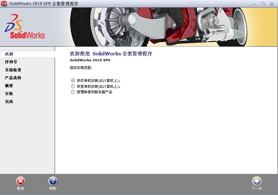

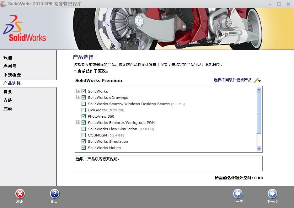

发表于 2009-10-26 15:32:59 | 显示全部楼层 来自: 中国江苏无锡
你装的时候不要点击SETUP
直接找到安装原文件里的sldim文件夹里的sldim,运行此文件,会打开下面的窗口,点击单击安装会开到图片2,把你要用的都选上,他会把2010安装前要安装的应用程序全部安装,这样就直接可以打开,不会像你那样报错
