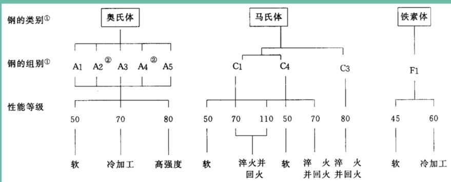

在一些技术要求中写明 0 h0 H9 f( u6 f( a4 C/ z. O
“ knurled nut DIN6303 A M6 A1-50"或
! H5 i) J! s# R3 K4 Y; x1 A"fillister head screw ISO 4762 M4x20 A2-70 "
2 y7 a, I3 R8 z4 B请问此处的A1-50 或A2-70表示什么意思?6 h* W) Y) o" x
  c( o- @7 W1 |) ?# i

奥氏体不锈钢螺钉,见GB/T3098.6-2000附录B* }8 n9 s- i0 c1 `, J

 楼主| 发表于 2009-10-26 14:37:08 | 显示全部楼层 来自: 中国江苏苏州
谢谢回复!) I5 o9 V4 x3 A+ ]" b& I! Y
能说得具体一些吗?A1表示什么?A2表示什么?50或70表示什么?或给推荐一个标准也行。

GB/T3098。6 -2000里面有详细的介绍
) z' m) Q4 m$ \& m* |4 {  whttp://www.3dportal.cn/discuz/viewthread.php?tid=205203&highlight=3098

若用德國標準可參考 DIN267-11如下路徑
; Y7 `6 k& E/ D6 R( Xhttp://www.3dportal.cn/discuz/vi ... 9&highlight=267
