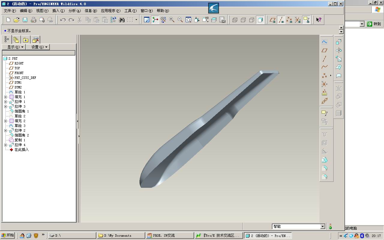

这个东西抽壳失败加厚也失败  那该怎么变成薄壁零件   壁厚为0.2左右; T- P0 E. B0 l8 B. U* Z. O1 g

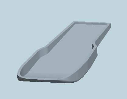

发表于 2009-10-25 21:10:04 | 显示全部楼层 来自: 中国江苏徐州
那个倒圆角处的最小半径太小无法生成0.2抽壳或加厚,修改其曲率,或者删除倒角试试抽壳就可以的,当然得修改一下精度,得到结果如图; j8 F- Z: P7 P" j9 k. s' w

发表于 2009-10-25 21:11:02 | 显示全部楼层 来自: 中国安徽合肥
估计是拐角半径过小的原因。
 楼主| 发表于 2009-10-25 21:40:19 | 显示全部楼层 来自: 中国浙江宁波
回复 2# jayballmc 的帖子
谢谢  我改了下精度然后再倒圆角可以了
