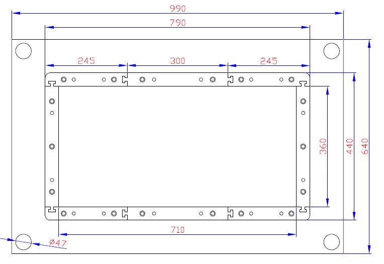

 楼主| 发表于 2009-11-1 08:19:49 | 显示全部楼层 来自: 中国浙江台州
谢谢以上朋友的热心帮忙
" s# |- X0 [, X" R; L参考了你们的宝贵意见和
: p7 o5 p' X# d7 y" o; t  f# |方法,我做了这个镶块的" G; D4 ~6 r* s  S( q! h, W: X
凸模,详细尺寸没有标注  _" B" Y" N+ x# H4 ~$ ^, ]
请高手看看还有什么不妥$ n) q8 @. [$ {- r1 N
的地方吗?(我想贴个图
% a' d  W) E0 L; t  b& A: ~( C# p搞了好多次,说我的图形9 m- k+ V4 t5 }) [7 T9 G  T
无效,)所以发了个PDF: U" d4 d( C- @  W0 ?. I$ y2 X7 Q* k
文件,见谅了。& x& y6 y$ W) S! ]& f: j4 a
, F& U; J" ?* `; }" Q1 C4 z
[ 本帖最后由 ned001 于 2009-11-1 08:21 编辑 ]

发表于 2009-11-4 09:07:52 | 显示全部楼层 来自: 中国辽宁沈阳
我替你贴出来
发表于 2009-11-4 09:14:04 | 显示全部楼层 来自: 中国广东佛山
宽度方向两个镶件建议不要做挂槽, 理由:* c0 ~( R3 a9 {2 D& \* I& }
1、圆角处结构减弱;
( _. s1 ^- ]0 O2 I3 y" z" w2、维修不便;
开亮 + 5 技术讨论
 楼主| 发表于 2009-11-4 20:53:12 | 显示全部楼层 来自: 中国浙江台州
原帖由 lfjliu008 于 2009-11-4 09:14 发表 http://www.3dportal.cn/discuz/images/common/back.gif
# w0 h0 D) C- m, C0 G9 [* S6 R宽度方向两个镶件建议不要做挂槽, 理由:" q" ~# |( |9 o0 r
1、圆角处结构减弱;
9 |- g- z0 J# d, d- |/ M2、维修不便;
# ^( _6 C  j. \5 {9 _9 W! |5 w: T不做挂槽那怎么行,那不是散开的了?
/ R' R0 H% ]( {5 A你说的挂槽是不是那半个工字销呀?能# C; |& R5 J: y& Z3 a
体给我说一下不?有没有这样的同行
5 h( G* K8 ^9 a呀,发个这样的模具图就好了,
4 m7 L/ ?3 C# p& N3 K. y! {' ?
( F$ t' Q& g: q; k$ `$ F4 E! @) j[ 本帖最后由 ned001 于 2009-11-4 20:56 编辑 ]
开亮 + 2 好样的,支持学习讨论!
发表于 2009-11-5 11:39:41 | 显示全部楼层 来自: 中国广东佛山
原帖由 ned001 于 2009-11-4 20:53 发表 http://www.3dportal.cn/discuz/images/common/back.gif( |: n" X' v8 ~/ P) g) [  k6 g
$ c# @6 f4 y$ h2 ?2 g/ ]7 u& p& d不做挂槽那怎么行,那不是散开的了?0 \) {& r( O/ F/ l
你说的挂槽是不是那半个工字销呀?能; D8 V9 E8 P/ Z: w3 a; q9 u8 F
具体给我说一下不?有没有这样的同行) u0 {7 S) \& z( g  v: `: g" l( s
呀,发个这样的模具图就好了,
模具配装后, 有螺钉和销钉紧固在上模固定板上, 怎么会散架呢?
9 [  f. j7 Y0 a$ S/ L0 F楼主别把镶件结构想得太复杂了.
