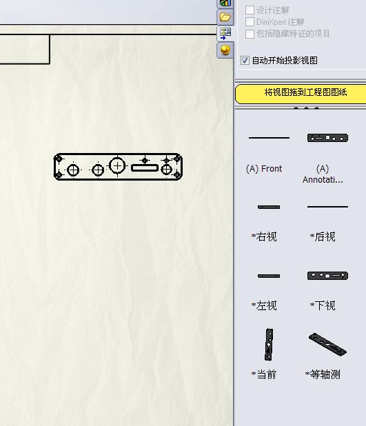

打开零件图以后,在文件的下拉菜单中有一个从零件图制作工程图,点击一下就可以了

发表于 2009-10-25 12:34:48 | 显示全部楼层 来自: 中国北京
工程图转换CAD的时候,工程图的比例一定要是1:1的,不然会默认缩放比例的,

发表于 2009-10-26 14:11:55 | 显示全部楼层 来自: 中国河北沧州
怎么转完后都是小数!没有整数!能告诉我是多厚的材料吗?
发表于 2009-10-26 14:31:54 | 显示全部楼层 来自: 中国河北沧州
不是比例不对!而是实体零件本身是英制尺寸!而转完后我们用的是公制尺寸!我看了一下!绘制实体时的厚度是0.064in而转完后的公制尺寸则是1.63mm!完全一致!不知是不是楼主没有确认好用的是公制!还是英制!

发表于 2009-12-8 16:26:59 | 显示全部楼层 来自: 中国江苏苏州
转换出来的文件不能直接用  CAD里开个新模板  把SW转出来的 复制到新模板上  然后缩放比例   比例就是SW工程图里的那个比例
