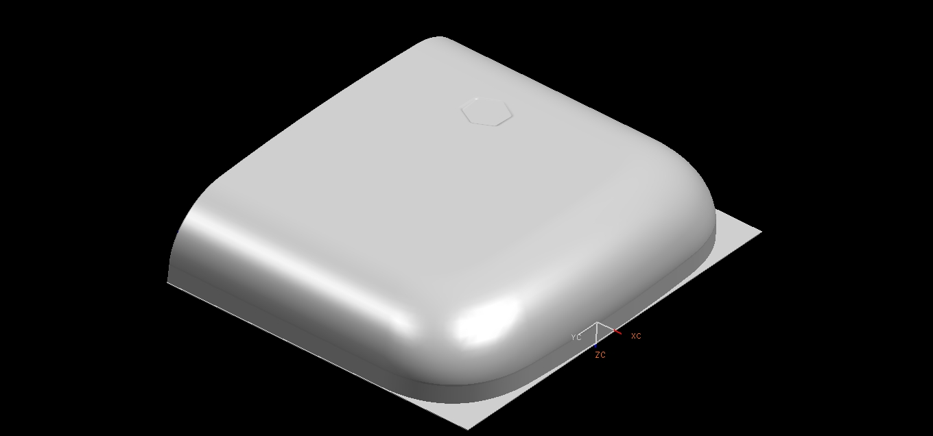

555.x_t.jpg 我用电极设计中的"修剪实体"来拆铜公,修剪过来得到如图,可是要修剪多余的,有时用"替换面"很难修剪.有什么好的方法修剪多余的吗?

替换面可以做到的。7 d: a/ O' A; `9 \6 ^' [% d
楼主最好发PRT上来
发表于 2009-11-3 00:54:11 | 显示全部楼层 来自: 中国福建厦门
用分割体把他干掉,偏置面0.5-1MM,再做个直身位2-3MM上来。

用拉伸把它拉下,再用求差分割了掉!

看情形,替换面是可以的。

这个要看具体情况,最好上个档
