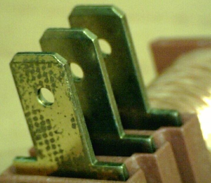

C2680的铜在表面镀银后,过一个月后就才出现油污,4 N, \9 F( A! c- M7 ^  n- h0 [
! p6 r3 G- ?& S3 Y. Z
供应商的加工艺如下:, j$ i' p4 @: Q+ o9 @8 q. h4 M  |
1、除油,温度50-60度,时间3-5秒
4 K! X0 n& @# \# I9 X: m2、水洗三次,时间5-8秒
9 b$ t* w" d) L3、钝化处理
& Z; F7 ]/ n  i, `4、水洗三次,时间5-8秒
1 p9 @; s# d4 |1 n. c5、过保护水
4 X# i7 t0 @# z8 e' G0 e' o: S6、水洗二次,时间5-8秒' C3 M( R0 k) m4 s7 F# \
7、烘烤 ,温度60-70度,时间4-5秒
( G  v5 ~7 i: i" @请各位专业电镀人仕帮忙确认此工艺是否有问题?" `" _7 o. A+ h! ?5 {9 C0 J; n/ `( C3 E* r
下面是一张邮箱链接的表面有油污的图片,让大家更清楚看到我所说的表面起油污是个什么情况。" i/ G, J8 P9 I) K
[email=http://tg1a196.mail.163.com/a/j/ ... ZYUsTFFQDlbQZLepNbR]http://tg1a196.mail.163.com/a/j/js3/main.jsp?sid=tEvOVeWFbrJfdZYUsTFFQDlbQZLepNbR[/email]

怎么看起来象氧化呢?
象是电镀没镀好,保护层太薄的原因吧.  一个月后有油, 金属自动出油?
 楼主| 发表于 2009-10-28 08:53:17 | 显示全部楼层 来自: 中国广东珠海
裸铜的表面是有很多油的,这点大家都知道.; y- E( _$ j+ c2 s+ g- ?! j6 a
如果除油的工序没有做好,就饨化,时间长了就会出现油污,这是肯定的.: Y& e$ D* J/ f5 D: |
表面的油污用酒精灯可以完全燃烧.
