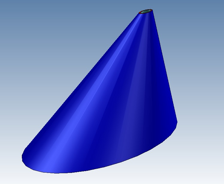

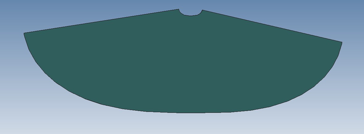

发表于 2009-10-26 15:09:19 | 显示全部楼层 来自: 中国贵州安顺
钣金做的斜漏斗
偏心锥形漏斗.jpg 2 _1 Z5 p; q$ W1 ^; d
展开件

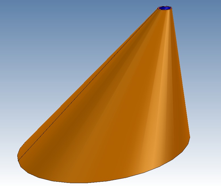

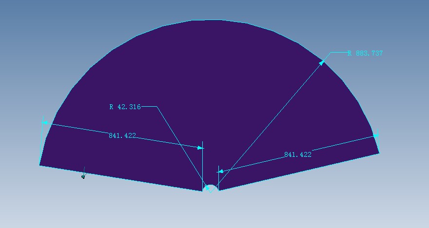

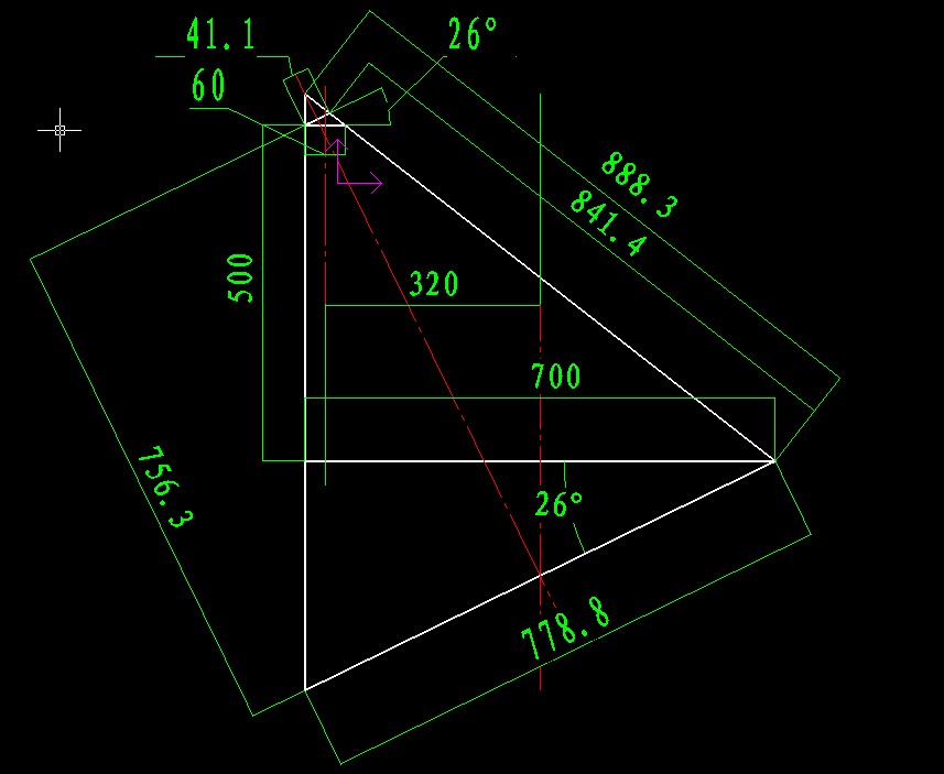

发表于 2009-10-29 11:29:32 | 显示全部楼层 来自: 中国贵州安顺
新华的偏心漏斗
现在平面做几何图,再在实体里做圆锥体,D=778.83      d=41.3      H=756.3     锥体生成后,在按角度切割钣金。' E+ z0 M7 i5 J; ]/ Z: c

 楼主| 发表于 2009-11-7 22:55:12 | 显示全部楼层 来自: 中国江苏南通
你这样切割下来下边的圆好像是椭圆形的吧,我说的是圆形的哦
