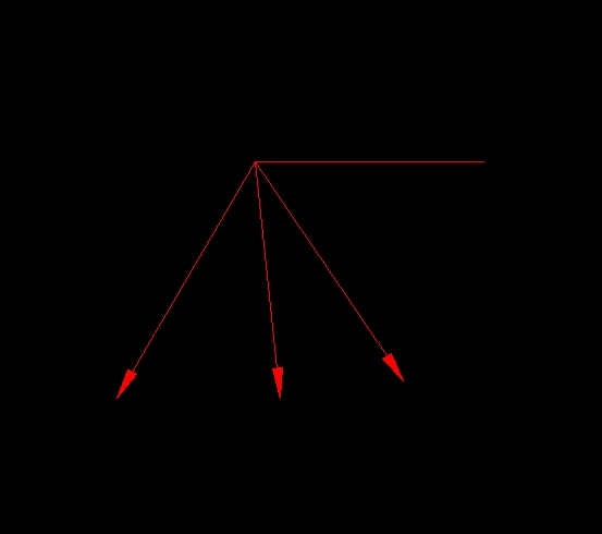

[已解决] 在UG制图中如何做下图所示的引线
发表于 2009-10-24 14:35:15 | 显示全部楼层 |阅读模式 来自: 中国上海
请问在UG制图中如何作下图所示的引线?谢谢。
发表于 2009-10-24 15:58:01 | 显示全部楼层 来自: 中国广东深圳
很容易了。看下图。
很容易了。看下图。你只要按着手标在你想要的地方点一下就行了。好相只支持5个点。

 楼主| 发表于 2009-10-24 16:48:20 | 显示全部楼层 来自: 中国上海
我只想得到引线,不要文字?
发表于 2009-10-24 19:02:01 | 显示全部楼层 来自: 中国广东深圳
原帖由 lw19790213 于 2009-10-24 15:58 发表 http://www.3dportal.cn/discuz/images/common/back.gif# S/ C% i* N$ x( Z6 K; x: N
; g- S) g( P# a: J- J* K7 R5 F8 M  e; G: ^4 f5 J' `
" d* D9 i0 t* V6 R8 R4 k把注解用空格顶替就好了...没有注解只有箭头
 楼主| 发表于 2009-10-24 20:09:04 | 显示全部楼层 来自: 中国上海
呵呵,谢谢。
