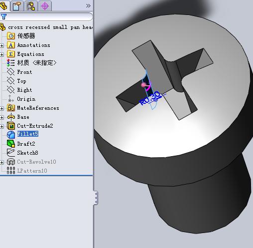

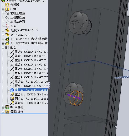

最近心情比较烦,是由于在SolidWorks中使用智能扣件,总有些紧固件在配合时不能自动同心。于是跑到新华书店数典翻经、跑到各个论坛烧香拜佛,结果就更比较烦。一个全球应用number one(可能two)的3D软件,居然就这个问题不见一字(既无人提问,更无人作答)。; T2 R  H' J7 o/ f0 w: y
毛主席说过,我们中国人要自力更生,艰苦创业。今天,我再次发扬我们的革命传统,把问题暴露出来,把解决放法挖了出来。希望能为劳苦大众提供点实际援助。 & o+ x) g. \( j, S; f& C' X
1,表象1:在同心配合中,居然是螺丝孔与螺钉的R角配合。 . b1 o/ X0 B9 V! S! k6 E& @
2,表象2:不能同心配合的紧固件是采用旋转凸台创建基体模型,而可以同心配合的紧固件则是采用拉伸凸台命令创建基体模型。(SolidWorks公司的不同的工程师采用不同建模方式开发出来的标准件库,想必在SolidWorks中还不能好好兼容)。 ' K) z8 u) G" T2 v
3,别客气,删除到圆角特征。 2 \. F+ Z- w4 W% Z- t9 y7 c# U
4,别客气,在圆角的地方挖个与螺钉同心的洞来,这点你完全可以做得更漂亮些。这个洞挖下去刚刚好,让人家一看,就象在以前倒角的地方同样倒角一样。这么一来,标准件的外观还是和开始的一样。 # K1 |4 ]4 S' O" m3 ^6 k
5,你再智能装配紧固件时,这次就发现其同心配合与开始不一样了。完全达到你预想的效果。原来这么简单,意料之外吧。从本质上来解决这个问题,肯定不会用我这一方法(这需要SolidWorks那些拿MONey的去劳动了)。当然,那不过是另外一只纸老虎而已。

 楼主| 发表于 2009-10-24 10:45:06 | 显示全部楼层 来自: 中国广东佛山
还差一个图,贴上来。
