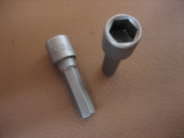

各位大虾,帮忙看看这个螺丝怎么加工??? 应该是冷镦镦出来的吧???

楼主指的是整个产品吗?没看到螺纹啊
# R, h. z* _- O$ s, I1 G' u" h如果数量不是很大的话,可以考虑铣制;
$ N$ w0 q- p3 v; g毕竟开一副模具的还是蛮贵的
: D7 g8 O$ f# v3 C4 a4 E% T5 U如果大批量的话,采用一般是锻制的;
, o7 H/ O; s3 ^0 j: E9 K- L模具的冲头就是这个内六角。6 q# M( n0 x) B' \4 l1 }1 S& P& x: Y; D0 v

先镦制加冲头

多工位冷镦成型,外六方正挤压,内六方反挤压,需阳模顶出脱料。

j那我还想问一下楼上的高手,用2模4是否可以成形? 下面缩的六角应该要2模的. 另外内六角很深, 冲头上应该要镀钛吧???

此產品應為電動機具使用之套頭--多工位冷镦成型,有些困難度,主要應是模具易損耗

这个产品是六角头自攻螺丝的起子,一般是夹在手电钻夹头或气动工具上使用。材料是合金材料,硬度比较高,一般采用热压铸工艺生产,冷镦难度大,模具受不了1 M+ [& h5 `5 [. w% u" {

冷镦成型,冷锻成活(合金材料低温锻造较好)。

; x2 T1 u; ?0 I' h赞同梧桐兄,这是六角头自攻螺丝的起子,自动下内六角螺丝的,柄头一样大只是下面的六方大小不一样,
! q$ |: a9 d3 l% i& c1 d& M热锻,增加扭转强度!就像轮船上的锚钉,通俗一点讲就是铁匠把铁烧红反复捶打N次然后放入冷水里。。。 ' s' P! c5 U) a

谢谢各位师傅的指教,本人估计是用冷镦机,线材加热镦打出来的

楼主可外协,现在精铸出来无论尺寸精度还是粗糙度都非常好,大概20几元/Kg

如果是六角头自攻螺丝的起子,自动下内六角螺丝用的,从照片外观看,我认为是钢结粉末冶金制品,应该完全满足工作要求。

应该使用组合模具一次性冲压出来的,

如果批量大的话,采用精密铸造方法比较好。

臥式連續鍛造機

图片中没螺纹,六角处应该镦成圆柱形吧,这样再用搓丝机加工螺纹
