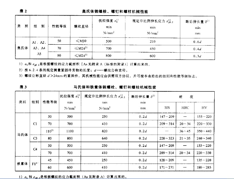

不锈钢螺栓强度等级有相关规定和标准吗?A270 和A470相当于普通碳钢螺栓的等级是多少?8.8?10.9?

如此说来,不锈钢螺栓等级是低于8.8级的普通螺栓了?7 c) W# c9 Y4 d( X7 e# T
那有没有能达到10.9级或者12.9级的螺栓呢?

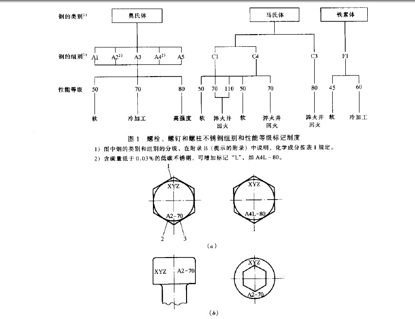

钢结构连接用螺栓性能等级分3.6、4.6、4.8、5.6、6.8、8.8、9.8、10.9、12.9等10余个等级,其中8.8级及以上螺栓 材质为低碳合金钢或中碳钢并经热处理(淬火、回火),通称为高强度螺栓,其余通称为普通螺栓。) l) `( M  S# p+ h  q2 B) ~
不锈钢。性能等级:45,50,60,70,80' ?0 a- P, t8 l7 q" e
  螺栓性能等级的含义是国际通用的标准,相同性能等级的螺栓,不管其材料和产地的区别,其性能是相同的,设计上只选用性能等级即可。1 ]5 |. m6 U) }4 M! J! ]. u( ~( o- K
不锈钢延展性好,在使用时产生钢屑易粘于螺帽牙级处,增加摩檫力,易导致锁死
