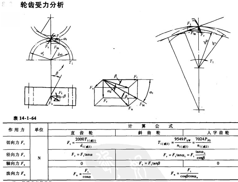

哪位仁兄有斜齿圆柱齿轮的受力分析教程或资料,提供给大家学习和参考一下," ^% N0 }2 D+ J+ P  g
急切等待您的帮助和回复.

基本上每个手册上都有的,斜齿轮受径向力,轴向力,圆周力三个分力。

发表于 2010-1-27 11:27:58 | 显示全部楼层 来自: 中国山西太原
啮合的斜齿轮受力分析如下图。要分解为轴向分力、径向分,切向分力、法向分力。
