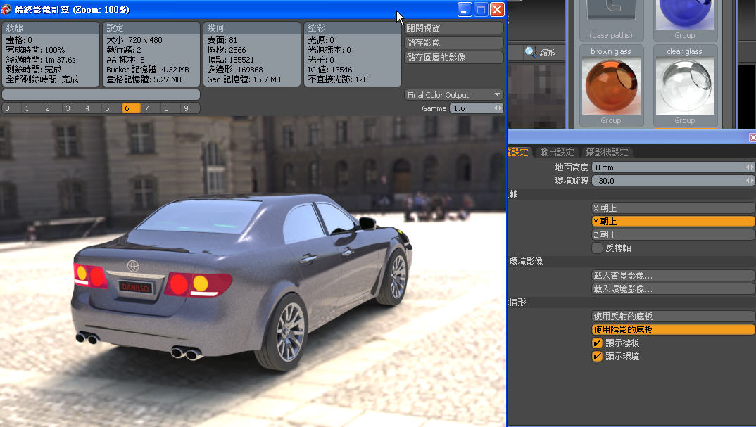

photoview 360 如果用滑鼠旋轉画面,是整個景及模型一起轉,如果只要模型轉要調整設定,打開設定面板第一項第二行(環境旋轉)輸入角度即可,第一行是離地高度.
6 m. x" b  r- e$ D+ H示範一下% T/ P- P  [( @- Y+ a4 R
& v; S4 b- f9 M6 Y6 _原來角度3 F* @/ _# x/ w$ E

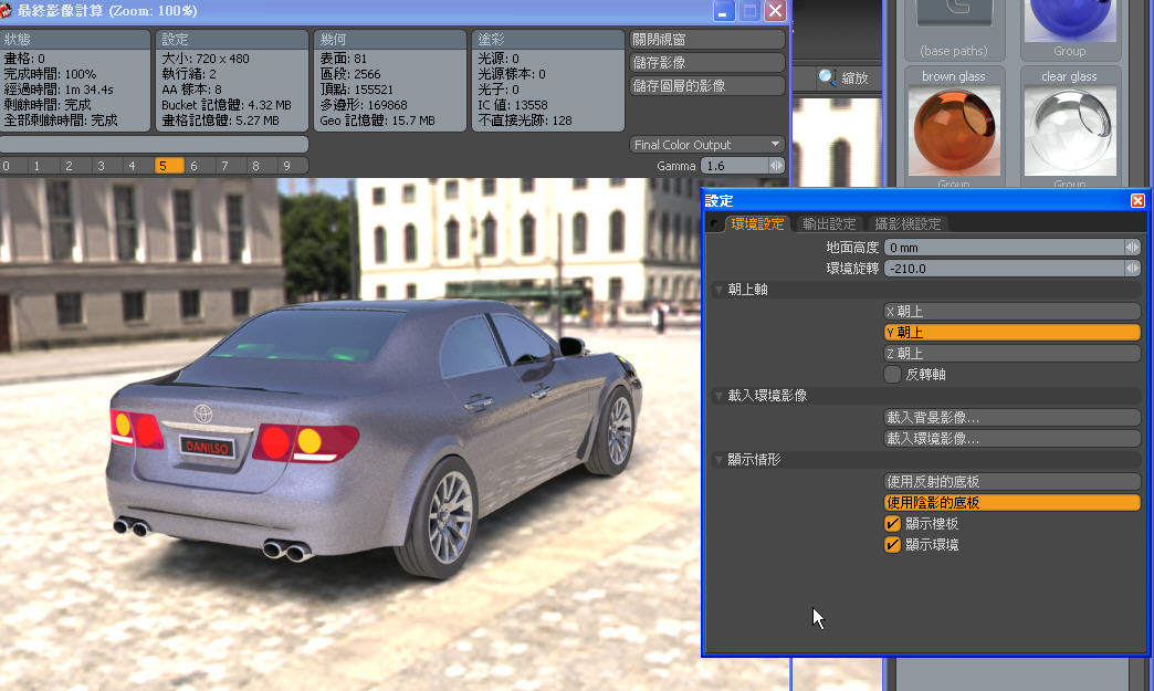

) @+ u! R. X8 h. u調整後車沒動環境反向了2 X2 M7 v- d. T6 ]5 T6 G
; o" ^. M: @4 o( M toyotaset.jpg

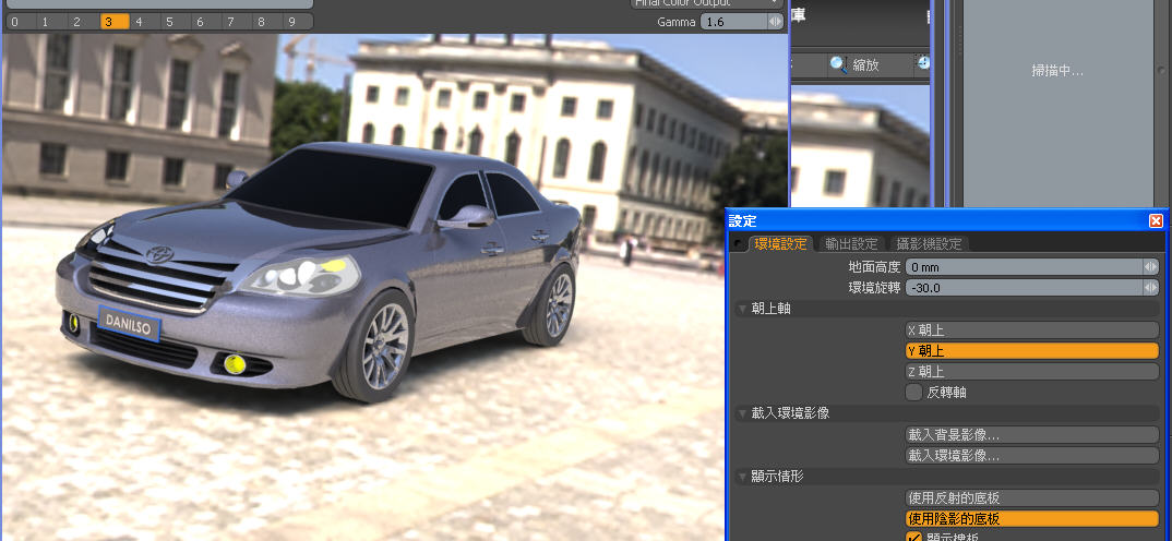

4 g1 z. ~6 O8 S; a再用鼠標旋轉回原來的環境位置車就調過頭來了.
