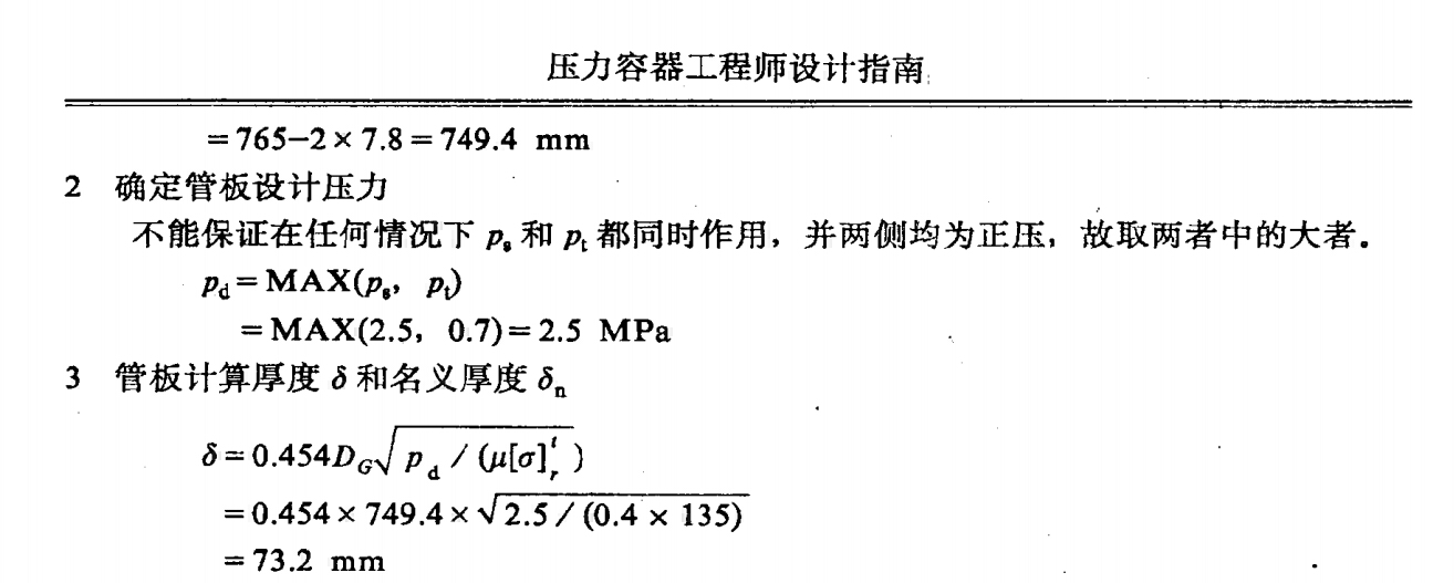

有一换热器,设计压力0.55/0.9
1 H* A( h5 F8 @7 i- c6 H6 ]7 N* T" r
设计温度-39/-20 ,公称直径800,设备法兰为4701800-1.0凹凸面,垫片内外径为804/844,SW6计算下来管板厚度30,而按《压力容器工程师设计指南》中的管板计算公式厚度为49,式中DG=828,削弱系数0.4,应力值137(管板304),不知为什么?

按SW6的计算结果。
发表于 2009-10-28 12:07:03 | 显示全部楼层 来自: 中国上海
设计指南太老了
$ m" ?" _3 S2 `! w1 F1 p2 K2 t3 \管板计算优化过了

与国外设计软件比,SW6计算出来的管板也比较厚,其实管板的厚度受温差的影响较大。
发表于 2009-10-29 12:22:44 | 显示全部楼层 来自: 中国上海
楼上的这句不太赞成7 y, B4 Y$ u; ^' O) V
焊接的管板明显是按SW6计算的薄( K) C; B( U2 s1 ?" z4 S3 A
因为GB151和asme等的计算上是有差别的,所以计算厚度会不一样。
& }- O' e5 j- K( K国外的标准计算管板方面,ASME和EN13445基本是一样的,只有微小的差别
5 t5 I5 R! G) t% f: A4 V同是按ASME8-1编制的软件部分,pvelite2009和compress 6263输入同样的参数得出的结果也是不同的。计算换热器,膨胀节个人认为compress更好一点。
