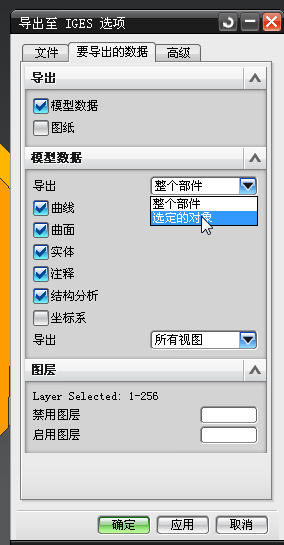

导出时就是图档的图形都选不了,但是不用导出的话图又是可选的了。这是怎么回事呢

楼主导出什么格式
9 S% ~. r% `/ E6 B比如你要导出x_t格式,那就选择补上曲线、点(x_t是NX内核parasolid文件)
" N) {3 t% A5 F. c& }9 D! i9 A所以到处点、曲线的数据时,要用igs导出!
9 d+ K3 s4 G( F: }1 ~: i" c7 A- v3 H
7 S$ u1 T& C8 ^  \2 Z- d0 ?建议楼主上传PRT,导出什么格式,什么特征选不上!
发表于 2009-10-23 07:43:53 | 显示全部楼层 来自: 中国山东济南
楼主应注明哪个版本的,这样回答起来有针对性。4.0(含)以前版本应不存在你说的现象,以后的版本UG改变了选择方法,分为“整个部件”和“选定的对象”两种选择,点选选择对象就可以选中要输出的图素了。
