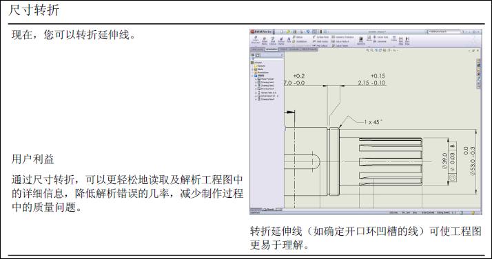

SolidWorks2009新功能介绍里的,不知怎么实现的?请大家帮忙!

这个我到时从来没看过,实验一下
+ P! t; s& M, R' Z1 L* w1 q. }5 N
0 J1 D! n6 ^! r2 a3 E/ f" X没找到~~~. H* r1 W9 p( T

回复 2# 扫街 的帖子
请详细说一下啊,我比较笨啊,没明白。

做工程图中,鼠标对准尺寸界线,右键,选择【 显示选项 /  转折延伸线 】
" h) m+ [+ V7 u+ f之后就可以看到多了两个控制点,可以自己拖动了4 Y  N9 B: T. Y
$ }$ {. v( E0 @$ c以上是在SW2010中找到的选项,没有在SW2009中测试过

回复 5# gneful 的帖子
谢谢!的确如你所说,sw2009和sw2010中都验证了。
