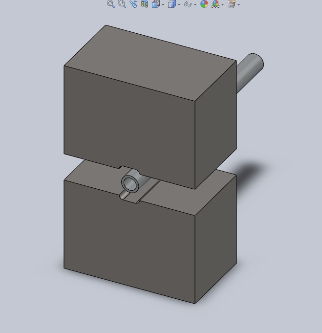

在装配情景下 总是提示约束不正确 分析中断 请各位高手给看看如何改正

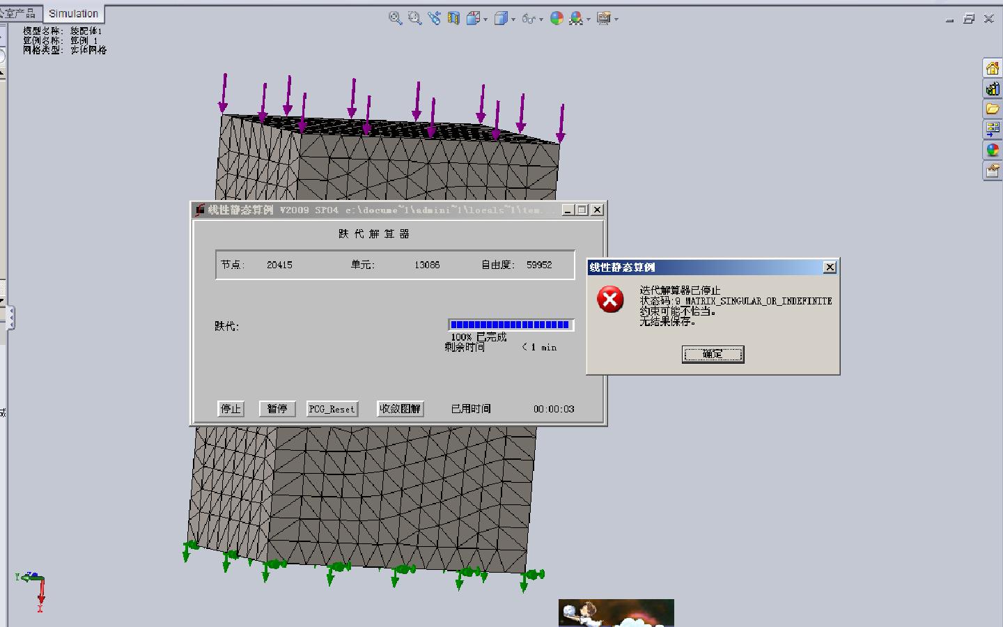

 楼主| 发表于 2009-10-22 17:37:14 | 显示全部楼层 来自: 中国河北衡水
失败提示 如图上平面加载10KN压力 管子与上下模的配合只有相切9 A; ~5 ^5 m2 e- D' B

发表于 2009-10-23 07:32:53 | 显示全部楼层 来自: 中国上海
这根钢管还有4个自由度未做任何约束,所以会产生矩阵奇异。
/ T7 C  ~* G* c3 b$ i5 b约束角位移不绕轴线旋转;约束一个质点使它不沿轴线平移;约束钢管垂直对称面内的多个质点使它不在水平面内平移和旋转。

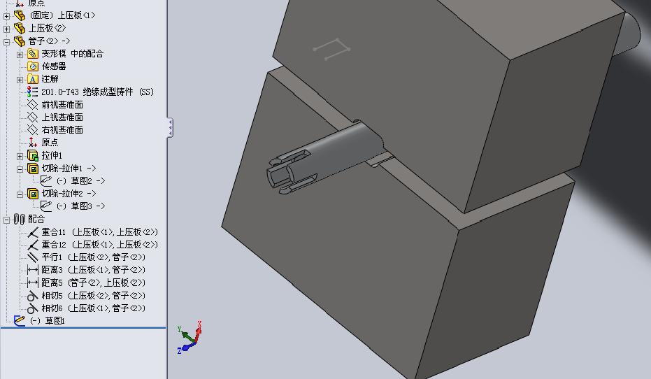

 楼主| 发表于 2009-10-23 09:15:22 | 显示全部楼层 来自: 中国河北衡水
失败诊断:管子曲面网格成功。体积网格失败。降低单元大小可能有帮助。/ e( U7 f$ l5 v3 N( \7 Z
标准网格已经是最小了。
& {: e7 P8 H% y, p6 l, ]1 s约束方式如图 开槽后对槽面添加了距离及平行约束

发表于 2009-11-13 16:04:03 | 显示全部楼层 来自: 中国浙江杭州
我考虑可能是管子和压摸之间实际上只是一条线接触,在一条线上不可能划分网格。前两天也做过类似的模型,也是失败了,这是自己考虑的,同时也向大家请教了。
