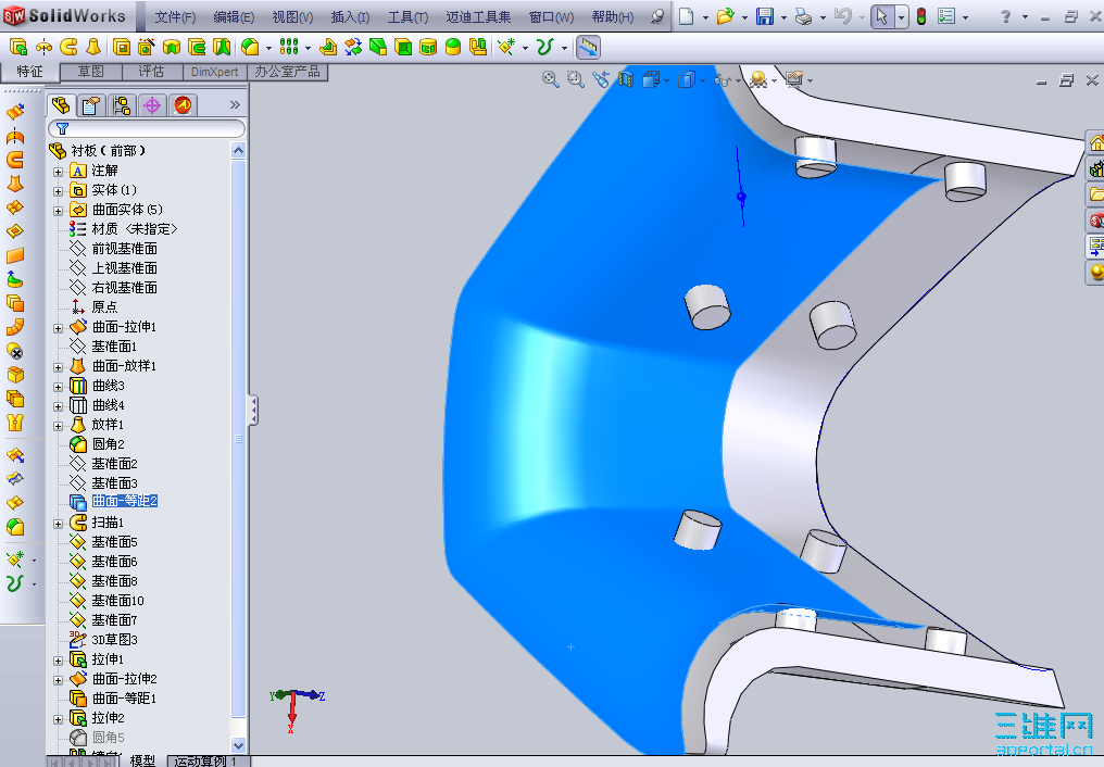

各位大哥大姐,需要把图中的凸台在曲面以上的部分切除,怎么弄啊?(上色部分为曲面)

扫描切除可否?

用“曲面切除”和“分割”命令都可以完成的

使用曲面除料

多谢各位指点。以前一直就没注意到这个命令。

是曲面除料、不是曲面涂料。danilso大师是繁体版。就是你的  使用曲面切除
