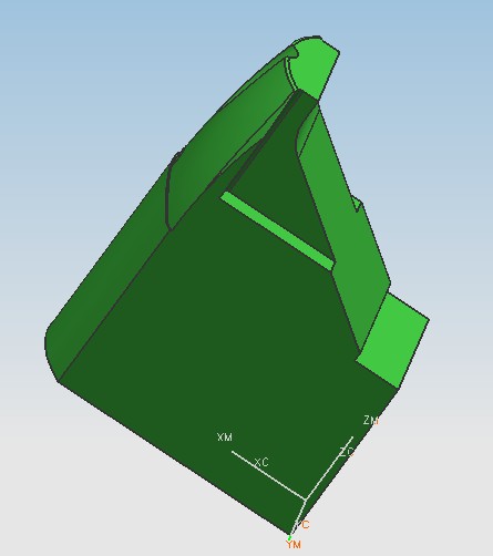

是一个两面加工的镶件! ?7 D* F$ C2 [. o
先来一张图1
/ I( K; Q3 F/ h! [2 e/ v有两个疑问
6 h) c# X/ U6 ~3 z6 O9 b0 s1 Y" {7 N1.首先坐标的摆放
2 U. S7 l. J. F  r: h; _由于有两个面要加工分两次装夹工件所以定了两个坐标系如图233 @8 A# ~2 x$ w
不知这样摆好不好,单边碰数是不是不够四面分中精准?
) R7 w; @9 s+ `6 @6 X' }2内凹角高有88mm多半径只有4mm如图453 c3 D6 V" |0 f# ^. K/ r) n. K/ j( |
这么高如果用D8的刀来铣的话,加长到90MM弹刀是不是很厉害?4 O) q( S; X; Q8 q
请大侠门多多指教啊,谢谢!

就两个角要清是R4的,你清角下刀轻点,不会弹刀的,一次可以做好,一次总比做两次快!* _; _0 _% U: K$ r. H! {# l% k! L; ]

加工方式没错。但是那2个R太深了就没必要清出来了开下粗用铜公清就行了。不然还要到铜公干什么呀。该它上场了。

长径比已经11:1了,必须加工出来的话,可以考虑先用钻头将R4清出来
