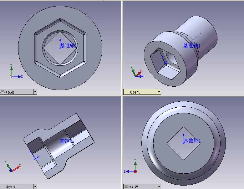

* s9 Z4 ~2 Y, H  i* J: w由于本人经验不足,请帮忙看看零件“套筒(如下图)”的有限元分析过程,看看是否正确?
5 i3 I, k( u7 e  m3 v6 A! x此套筒的作用是连接风炮,锁紧工件的螺母。六边形部分与螺母匹配,正方形部分与风炮匹配。已知风炮的输出扭矩是1500N·m

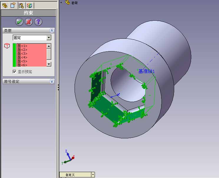

% y  {, V: A% l8 K1.添加约束:添加六边形处的六个面为固定约束。

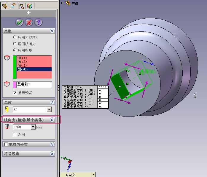

6 q# g: X+ O/ J: }) w2 ]2.添加力:添加正方形处的4个面收到扭矩1500N·m,扭矩的参考基准是中间的基准轴。5 y1 i0 s3 D9 g2 m' Q7 ?
  |; P# O" y5 E6 z7 S7 {" |2 X- |, P
! o) c. U5 O- b此处有疑问:左边输入扭矩数值的地方写着“法向力/扭矩(每个实体)”由于我选择了4个面,此处究竟是输入数值1500,还是输入1500/4,即375呢?软件的帮助里面没有相关解释,本次分析我输入的是1500.7 ]3 c) U/ p0 r( M/ T! D- L$ G

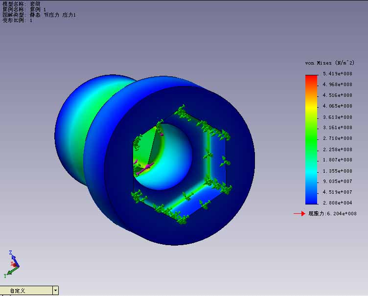

加入材料,划分网格后运行后得到结果。
# R5 i& z& L5 X. j+ \  q6 M 4.jpg 5 u2 j% `3 q) I4 E: x
: o: b% b% H( g
请大家看看这个分析过程是否正确。
3 r7 o* s) M# [. M4 `另外,假如把固定面改为四方形的4个面,输入扭矩的面改为六边形的六个面,扭矩同样输入1500N·m,得到的结果竟然有很大差别。这是我今天拿这个例子出来讨论的原因。

1. 因定约束不合适,因为根据经验可以知道那六个面不是固定在工件上的。如果关心的不是这六个面附近的区域,也是这可以这样约束。+ Q9 |4 r: j9 e2 _
2. 输入1500 N.m不对,软件就理解成每个面1500 N.m,就是6000 N.m。应该输入1500/4 N.m。这也是前后两种固定方式结果差别很大的原因。

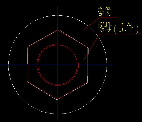

 楼主| 发表于 2009-10-22 08:33:45 | 显示全部楼层 来自: 中国广东佛山
谢谢楼上。% `4 W4 x3 V0 Z$ c& W0 d
我是假定了那六个面刚好与工件螺母的六个侧面紧密贴合,所以设置了它们固定约束。
( x* E  h# V: w" u9 Q  z实际上套筒六个面与螺母六个侧面有间隙约0.5mm,实际使用时应该是下图的情况。如果要关心哪六个面附近的区域,约束方式有什么改进的办法啊?
+ R/ F( m+ V7 {% Q3 E 无标题-1.jpg 3 [& A9 C5 x- @3 X. D( y# A
- s; U# a- T8 j, J" D! q[ 本帖最后由 panyexincad 于 2009-10-22 08:57 编辑 ]
发表于 2009-10-22 12:00:42 | 显示全部楼层 来自: 中国上海
相关的面之间指定为无穿透。但是应该约束轴向相对位移,以便平衡微小的计算误差。
