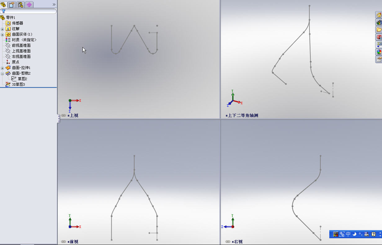

这是一张cad画的空间曲线,谁能帮忙用solidworks画出来,看了半天图纸,就是看不明白是什么意思?- q' \' P. [5 \. F
谢谢! 弯管图4.rar (44.02 KB, 下载次数: 33)
发表于 2009-10-21 12:40:06 | 显示全部楼层 来自: 中国湖北宜昌
直接把CAD图导进去不就可以了。另外可能是我水平太差,仅靠平面图上的数据我做不出实物。
* W; D( h; l: p8 ~- o 未命名.JPG
; U* ~' D& V, f
4 m9 _) o3 M3 ~7 Q) W[ 本帖最后由 hukeke 于 2009-10-21 12:55 编辑 ]

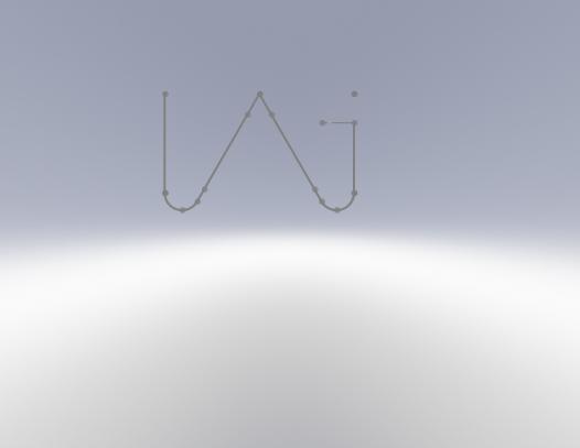

 楼主| 发表于 2009-10-21 12:56:46 | 显示全部楼层 来自: 中国湖南长沙
没人会画吗?
发表于 2009-10-21 12:59:06 | 显示全部楼层 来自: 中国台湾
我来试看看
发表于 2009-10-21 13:38:13 | 显示全部楼层 来自: 中国河南洛阳
楼主是不是要这样的图;" f6 l: q+ i- I# ]+ ^' J) Q
附件是07版的(我是用1:10的比例画的)- E+ O: y' ]% D! \+ G! L/ N/ k+ {  F
; p4 `% \: Z4 p: O
[ 本帖最后由 lystar 于 2009-10-21 14:32 编辑 ]

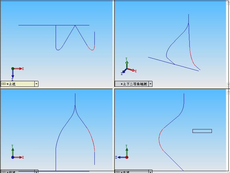

 楼主| 发表于 2009-10-21 14:54:50 | 显示全部楼层 来自: 中国湖南长沙
看看我刚刚弯好的!
刚刚弄好的!sw09
* w# K3 E; B; @$ m 弯管.rar (169.84 KB, 下载次数: 17)
发表于 2009-10-21 16:49:53 | 显示全部楼层 来自: 中国浙江金华
是不是这样子?
发表于 2009-10-21 16:54:31 | 显示全部楼层 来自: 中国浙江金华
刚才看也没看截图,不好意思
发表于 2009-10-21 16:58:32 | 显示全部楼层 来自: 中国北京
真有高人啊!2楼画的就可以了。

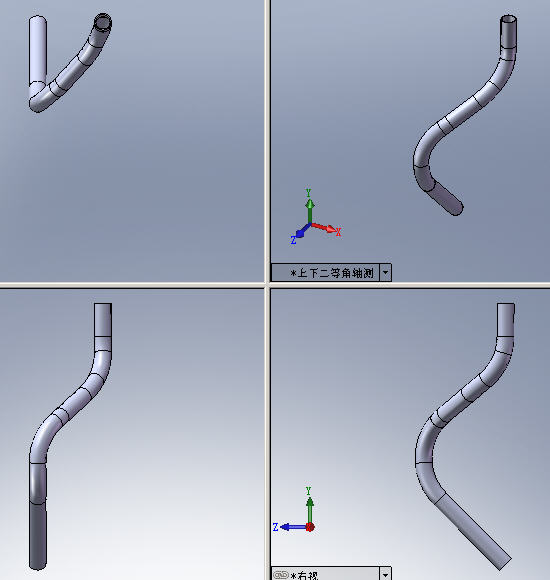

 楼主| 发表于 2009-10-22 08:25:23 | 显示全部楼层 来自: 中国湖南长沙
最新结果!
昨天去看了加工方法,终于明白了是什么意思!8 q2 F1 r! T% u  U; y
看看最新的效果图和加工所用到的尺寸!0 X2 N" F8 [! g( x3 @. ]# }% y+ h1 v
侧墙下集箱入口弯管.rar (117.05 KB, 下载次数: 13)
