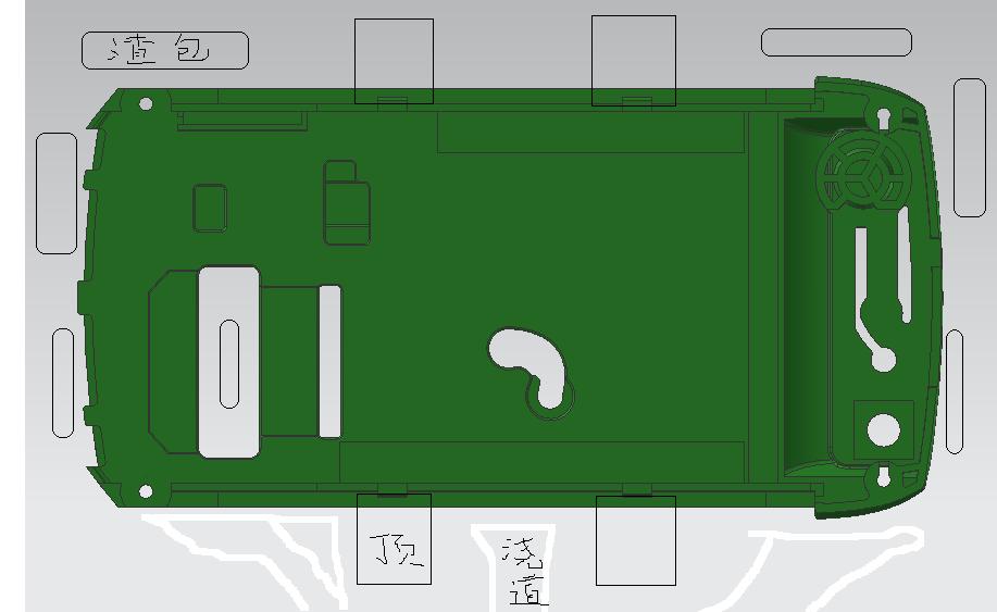

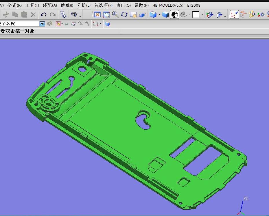

对压铸模不熟悉,此产品(一出一)的入水、渣包怎么做好点。两边扣位做行位还是斜顶。哪位高手帮忙做个结构图出来,不甚感激。

仅供参考。。。铸造新手。。。因为扣的位置需要做浇口,所以做芯怕有些麻烦,斜顶了。。。薄壁件,高速充填,大集渣包 多浇口 9 Z0 [0 u& z. g5 H) d2 n2 P
6 s+ t4 A# @  E/ d
不要喷我
beyond2009 + 3 应助
 楼主| 发表于 2009-10-21 12:32:33 | 显示全部楼层 来自: 中国广东广州
哪位老兄可以帮忙出个2D结构图出来,谢谢
