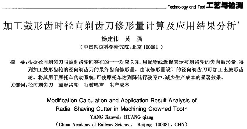

目前对于齿轮行业,剃齿加工是精加工的主要方式,而剃齿刀的设计和修磨则是保证剃齿精度的前提.剃齿刀的设计和修磨都是一个很深而且难度很高的问题,有刀具设计和刀具修磨经验的同人可以来讨论一下,交流一下心得和体验,有好的资料和软件也可以互传一下,大家可以共同进步!

发表于 2006-9-15 11:39:07 | 显示全部楼层 来自: 中国江苏徐州
径向剃齿刀修形方面的文章,见图

我搜了一下SU研磨机的介绍,桑普斯坦利的数控剃齿刀磨床加工软件是保证一次加工出指定的剃齿刀齿形的,而不是根据齿轮齿形反算刀具齿形的。是不是这样?
) h3 G3 T$ [4 A7 `& G楼主的这篇文章是解决齿轮鼓量与刀具齿向凹量的计算问题。
; X+ J  s) a8 t+ s! l7 _: n; W还有一个更为普遍的问题就是齿轮齿形与刀具齿形的对应计算问题,SU有这方面的软件吗?
