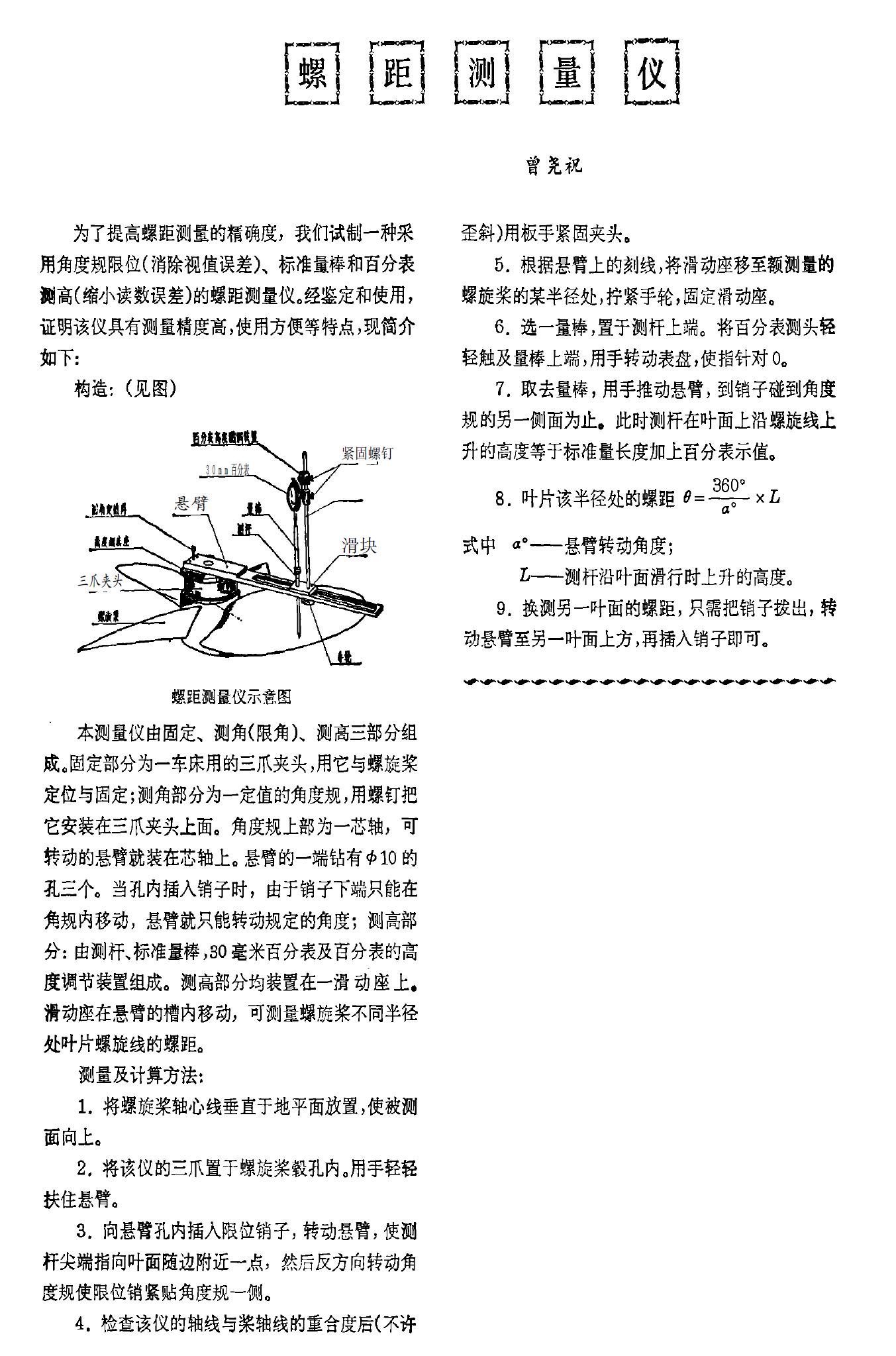

下面是一种测量方法。# g* Z& _1 a3 x; ^
