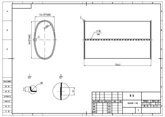

各位老大,我现在准备做如附件图面所示的消声器筒体,我先用板材卷好筒体,然后点焊,然后再压形翻边,我目前用的是在油压机上做的
  v/ s- v$ L, N3 f: U: f; ],先是上下模合模压形,然后左右两油缸动作向中间靠,完成两端翻边的,现在这一款比较长我想换一台大的油压机做,用一个模具做,上下合模后,压好形然后带动两边的滑块去翻边,不知哪一位大哥能帮忙设计一个模具筒图与我,在此谢谢了

這個,直接做一個三角形的斜塊就能把垂直運動變成水平運動,從而帶動滑塊移動。

工件高度大,做滑块比较麻烦。

就是因为高度长度都大,搞得现在头都大了

还用你原来的办法就是了

可以参考一下我们吃饭用的异形不锈钢饭盒的卷边:用卷边机卷的.以前在一个工厂参观见过.但不太记得了.
