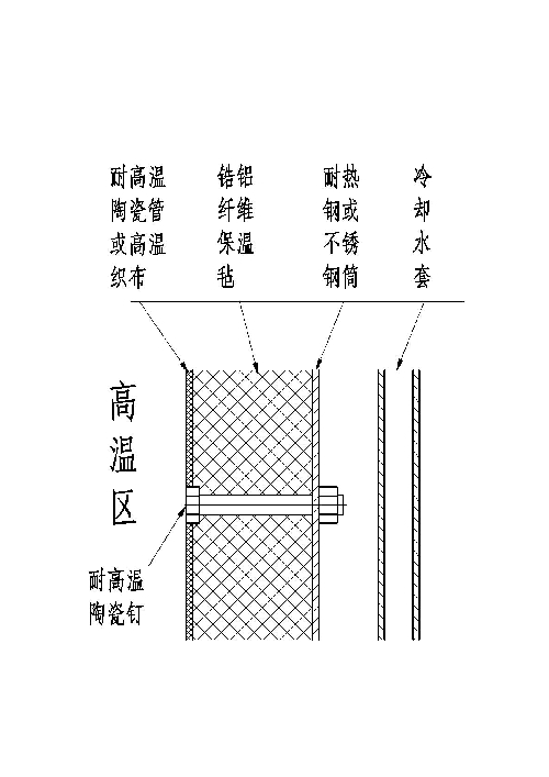

现有筒体直径φ1200,厚度8,长度6000,内侧需保温,选用材料是锆铝纤维,请教各位保温层如何与筒体固定比较合适。

发表于 2009-10-22 19:08:04 | 显示全部楼层 来自: 中国河南安阳
鉴于你使用锆铝纤维保温层,说明应该是高温区保温层,那么建议你在外面筒体上(应该是金属的)打孔,并用陶瓷钉或陶瓷螺栓(可用刚玉材质)穿入,把筒内的锆铝纤维保温层固定起来(可考虑每隔100MM--200MM一个陶钉),以免保温层脱落。
" \1 I) A5 L; {+ }! s  另外,为经济或降低热容起见,一般高温保温层不可能太厚,只要接近筒体处的温度不超过筒体耐受温度即可,由于筒体的温度一般不会太低(耐热钢或不锈钢),建议在筒体外一定间隔外再进行水冷套设计。
niao_csu + 5 应助
发表于 2009-10-22 19:41:20 | 显示全部楼层 来自: 中国河南安阳
给你贴个图吧,供你参考
niao_csu + 3 应助
发表于 2009-10-23 08:24:39 | 显示全部楼层 来自: 中国吉林吉林市
确切说,应该叫隔热衬里,厚度是根据介质温度来确定的,保温层如何与筒体固定采购L型或V型钩子,其材料采购2520,如果衬里需耐磨,可以龟甲网,具体情况可参照催化项目两器制造标准,本论谈就有

 楼主| 发表于 2009-10-27 16:08:50 | 显示全部楼层 来自: 中国山西太原
谢谢各位了,参考各位的意见,已解决了,可惜过了编辑时间了,没法把“求助”改为“已解决”
