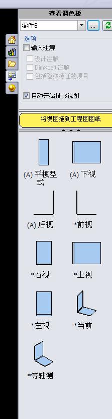

生成工程图的时候,会有一个选项,点击就可以了啊     楼主看看我这个截图应该会明白
发表于 2009-10-20 16:55:02 | 显示全部楼层 来自: 中国广东深圳
3D转为工程图时打开右边菜单就可以看到了,好像是这样。。哈哈) r# v# C8 a2 q3 c! K
