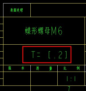

在工程图图框模板中添加参数 &pmaterial T=&SMT_THICKNESS[.1]后,只需在零件里填写好材料类型即可。0 I; j4 l& C1 [5 y7 t$ m
但是同时也出现一个问题,如果模型为实体,那么就没有了SMT_THICKNESS这个参数,但是后面的[.1]还是会填在后面自动添加。不知道能否在钣金件的模板里面添加关系式,让SMT_THICKNESS这个参数的小数位为2位。. r. s) q3 A/ a: a! V$ C  ^

或者说在钣金件中建立一个关系式,让SMT_THICKNESS这个参数的小数位为2位应该怎么做。。

我刚才测试了下,在参数里面添加两个参数,分别为NAME和NAME2,数值类型都为字符串,
; |- g  ~# S7 N( u$ B4 I" Z当给NAME输入1.200000后,在添加关系:- f+ |" c+ Y) U' H
if string_length(NAME)>=3
1 m% p+ Y' M" ^3 H+ ^. kNAME2='T='+EXTRACT(NAME,1,3)
* M6 ?- v4 z, v2 G3 {$ Gelse
2 {1 i1 v5 Z. \7 a0 c9 {( Y3 yNAME2='T='+NAME: h7 Y! k7 k! i( T
endif
4 E; s2 S, d  l5 ^, ^后,NAME2的值就是T=1.2
5 G8 S+ ^1 B# p% p$ y- v. o但是这里我有一个问题,string_length这个函数只能够取字符串,如果是实数就老是报错。
5 E9 O" ~9 S& j2 G0 U7 U" f不知道还有没有其他的函数可以实现这个功能,; z; {8 f( h  U" ^
如果有将实数转换为字符串的函数的话,  Q1 v- M) O# T: ^. w. d( Y9 Y
就可以直接将SMT_THICKNESS这个值取小数位后在赋值给别的参数,我的这个功能就可以实现了。

 楼主| 发表于 2009-10-22 13:54:54 | 显示全部楼层 来自: 中国广东深圳
不是删除不删除的问题,而是实体里面没有这个参数,那么用这个图框的时候,就会自动添加:T=[.2]
& N* Y2 z4 K4 s% r( V- o7 w# h而如果没有这个参数,当然就不会显示。
) X; j% F) t/ [' D& t+ p问题是中间还有字符串连接

我的方法是增加一个参数比如为B,类型为字符串,
0 a8 M% ~+ ^4 V- f: v并添加关系:
" }5 R; ?  J' g% v: B5 X" zB=itos(SMT_THICKNESS)+"."+extract(itos((SMT_THICKNESS-floor(SMT_THICKNESS)+1)*1000),2,1)  q4 h* O2 P. m
用这个关系可以讲实数转换为字符串。。
