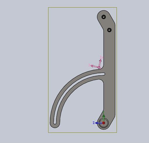

未命名.JPG 下面的3色坐标是原点,上面的3坐标是重心,不过我不解的是为什么上面的3坐标是向右侧倒的呢?这表示什么意思啊?
; s+ x5 ]4 r- @3 [/ S! N求高手出山解答,小弟在这里谢过了。

转动惯量与XYZ轴不重合,因为是不对称体。
